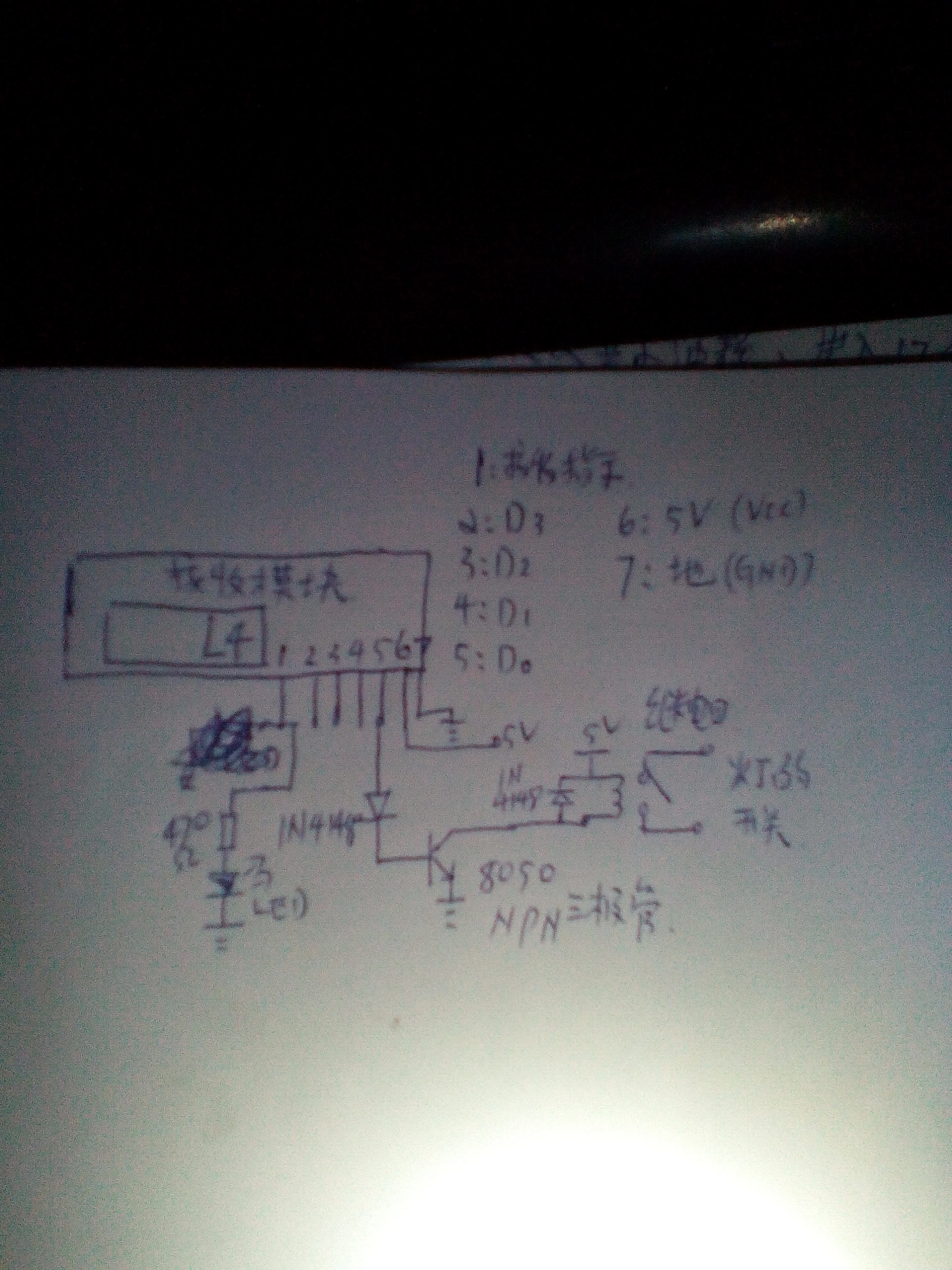

自己画的4键遥控器驱动继电器电路图
用4键无线遥控器驱动继电器电路图,可以控制家里的灯
4键无线遥控器驱动继电器
4键无线遥控器驱动继电器

嫩告诉我是什么模块么
ID:79544 发表于 2016-2-14 12:07 | 只看该作者
就是普通的4键遥控器的接收模块。淘宝很多315M无线模块
