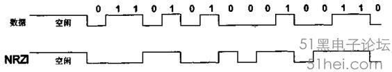

NRZI 编码(Non-Return-to-ZeroInverted Code)和 NRZ 的区别就是 NRZI 用信号的翻转代表一个逻辑,信号保持不变代表另外一个逻辑。
  USB 传输的编码就是 NRZI 格式,在 USB 中,电平翻转代表逻辑 0,电平不变代表逻辑1(NRZI 遇 0 翻转,遇 1 不变):NRZI编码如下图所示:
NRZI编码
翻转的信号本身可以作为一种通知机制,而且可以看到,即使把 NRZI 的波形完全翻转,所代表的数据序列还是一样的,对于像 USB 这种通过差分线来传输的信号尤其方便.

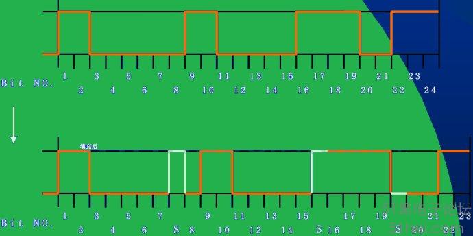

  USB 对这个问题的解决办法,就是强制插 0,也就是传说中bit-stuffing,如果要传输的数据中有7个连续的1,发送前就会在第6个1后面强制插入一个0,让发送的信号强制出现翻转,从而强制接受者进行频率调整。接受者只要删除6个连续1之后的0,就可以恢复原始的数据了。
   而CAN协议当位流里有连续5个1或者连续5个0时,便在位流里插入一个补充位,而接收器则自动删除这个补充位,换句话说,最长等待5个bit的时间,各节点就可以进行同步。需注意连续6个相同的位表示ERRORFLAG,
   bit-stuffing的示意图如下所示:图中白色的为填充位
                                   位填充示意图

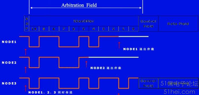

   MESSAGE ID号越小表示优先级越高,多个节点同时发送数据时总线通过该域进行仲裁,传输优先级高的节点继续传输,失去传输资格的节点在总线空闲时重新传输。仲裁的过程如下图所示:
                                                          CAN仲裁过程示意图
                                                                                                                                                                          如图,仲裁采用的是按位仲裁的方式,谁的大值出现的早谁就先退出仲裁。

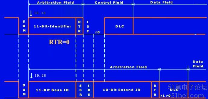

扩展数据帧的格式如下:
两种帧的区别在于CTRLFIELD 中的识别符扩展位(IDE)
远程帧也分为两种:标准帧和扩展展,他们与数据帧的区别在于:
远程帧没有数据域
RTR位为recessivebit
其它完全一样。

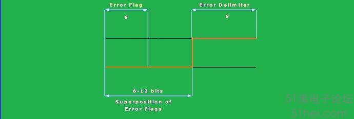

错误帧只有当检测到CAN标准定义的错误时产生错误帧,错误帧的位数有6-12BIT,错误帧的示意图如下:
                                                                 错误帧示意图

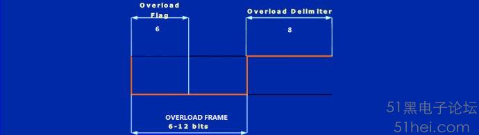

过载帧
一般情况下,如下几种情况会导致过载帧的出现
1、上次接收的数据帧未被CPU读取,又来了新的数据帧
2CAN节点检测到帧间隔的第一位或者第二位为dominant位,在检测到dominant位后马上发出
3CAN节点检测到错误帧的界定域或者过载帧的界定域存在dominant位,在检测到dominant位后马上发出。
过载帧示意图如下:
                                   过载帧
