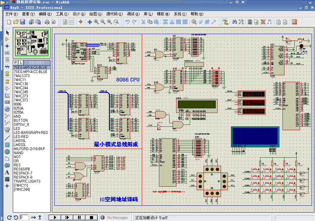

原创的西电微机原理实验 包括汇编源文件和对应的Proteus仿真电路 可以直接在电脑上运行仿真 完成的功能与要求在实验板上完成的功能一样
