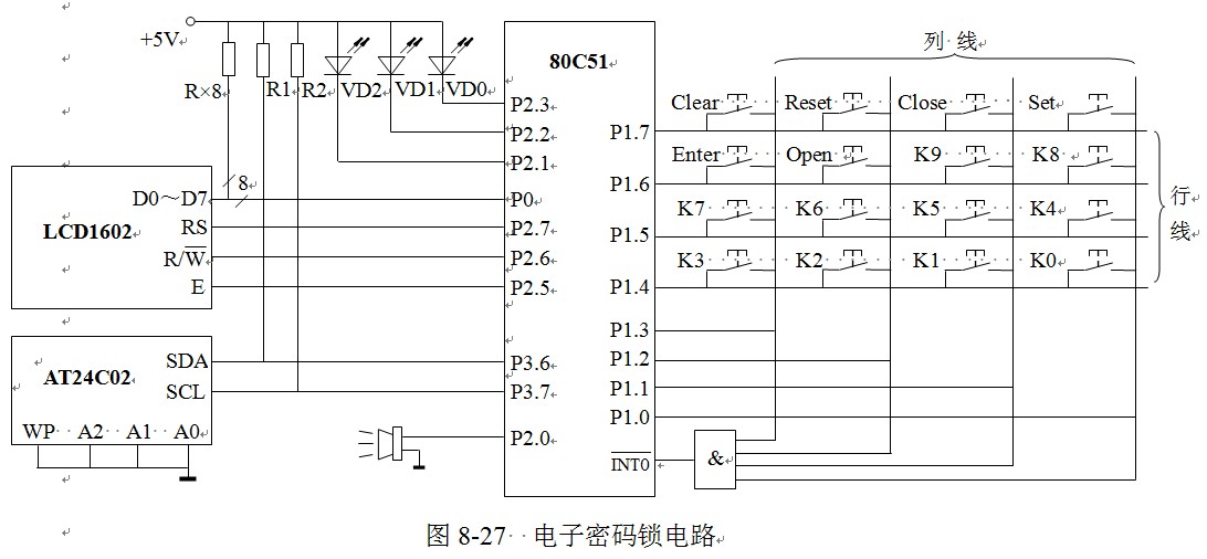

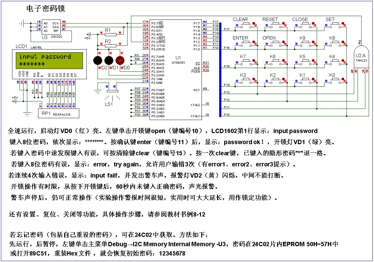

功能齐全的电子密码锁
先Proteus仿真一下,确认有效。验证上述功能。未达到要求,请提出来。
实验28 电子密码锁.rar (57.34 KB, 下载次数: 32)
以上摘自张志良编著《80C51单片机实用教程》ISBN978-7-04-044532-9,高教社出版。
书中电路和程序设计有详细说明,程序语句条条有注解。
欢迎咨询,zzlls@126.com
ID:111634 发表于 2016-9-20 08:48 | 只看该作者
⑴ 电子密码锁电路设计

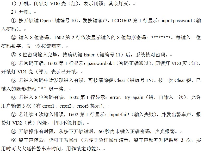

⑵ 电子密码锁功能设计

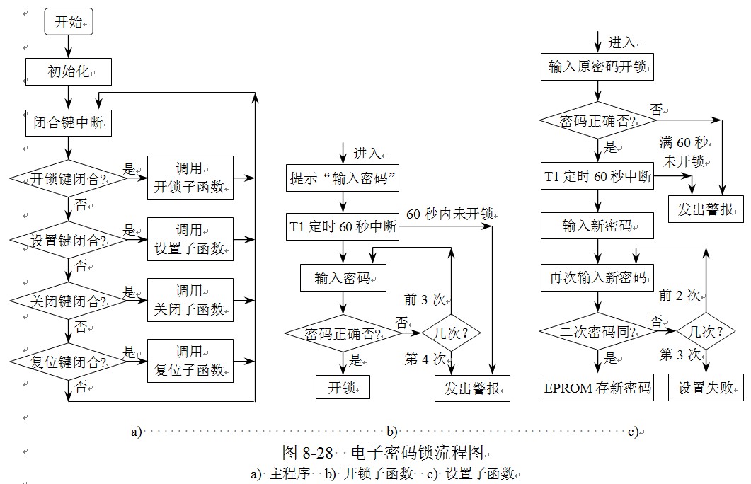

ID:111634 发表于 2016-9-20 08:51 | 只看该作者

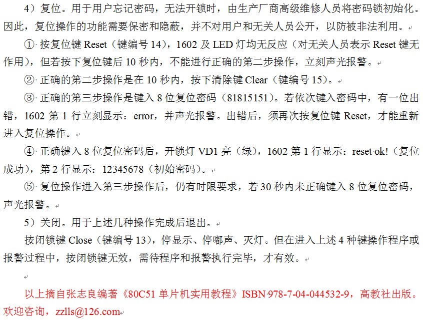

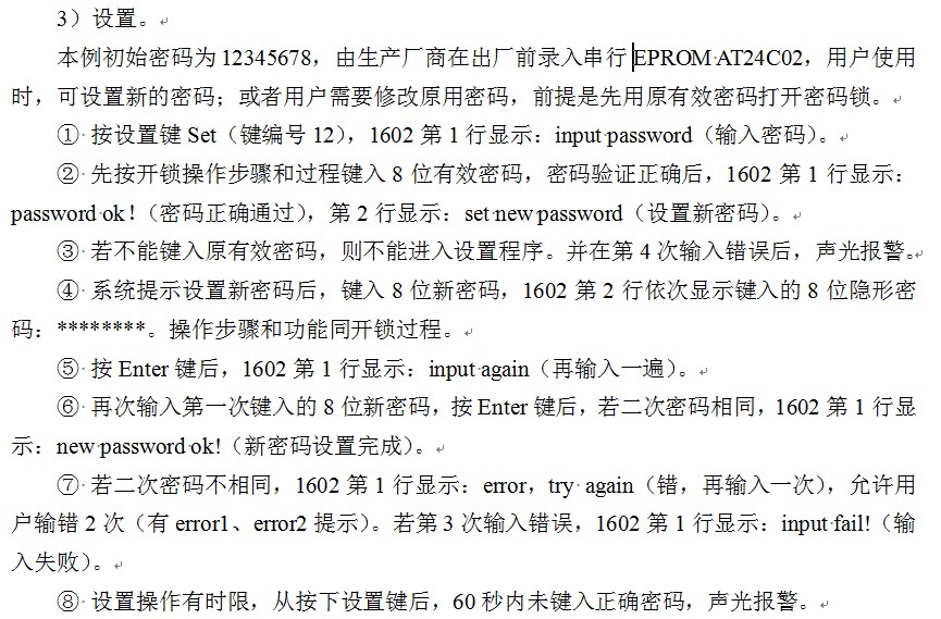

⑶ 电子密码锁程序设计
以上摘自张志良编著《80C51单片机实用教程》ISBN 978-7-04-044532-9,高教社出版。欢迎咨询,zzlls@126.com
