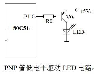

如果这样简单的换成12V,理论上三极管都是导通的:三极管的射极是12V,而基极最高只能达到5V,所以无论如何都会导通。(三极管的截止条件是:基极点位约为 低于 12V-0.65V )
如果一定用12V,而且一定要用PNP,只有这样可以:+12V接+5V ,12V的地端接你上面电路里的LED。
注意:12V的地端一定不能和5V的地端有其他任何连接

你的提醒很好,我一时糊涂,没仔细想,就简单回答“上述电路5V改为12V即可”,其结果就是你说的“理论上三极管都是导通的”。抱歉!
本人在26年前,开发“超声波汽车倒车测距仪”项目时,就碰到了这个问题,天长日久已忘了这一教训。解决的方法是在三极管串一个6.8V的稳压管,当单片机I/O控制端输出高电平时,三极管截止。具体电路如下(奉献给大家,我已72周岁,已无保密需要):

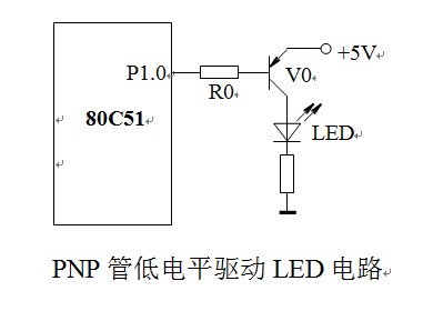

四是低电平驱动用PNP管,且处于饱和工作状态,Uce→0,LED两端最大电压可→5V,串接适当限流电阻,足以保证LED亮度
20#
ID:111634 发表于 2016-5-27 10:00 | 只看该作者
PNP管低电平驱动典型电路

22#
ID:111634 发表于 2016-5-27 10:32 | 只看该作者
若一定要用12V电源电,上述电路5V改为12V即可。但是必须加足够大的限流电阻。一般LED电流以10mA为宜。

ID:111634 发表于 2016-5-27 12:49 | 只看该作者
你没有理解上述电路,单片机电源还是5V,接PNP射极的电源是12V。PNP管饱和导通时,Uce趋近于0,LED最大承受电压为12V.
