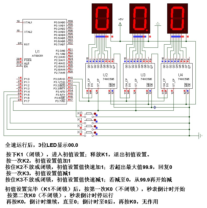

程序是可以实现倒计时的,而且倒计时也基本正确,但是在复位后发现第一秒由9999到9998的时候,过了大约2s的时间,其他的都没问题,P0段选,P2位选。求各位大神解决#include <reg52.h>

实例96  能预置初值的倒计时秒表
先Proteus仿真一下,确认有效。
实例96 能设置初值的倒计时秒表.rar (40 KB, 下载次数: 7)
以上摘自张志良编著《单片机实验实训100例》 ISBN 978-7-5124-1603-1,北航社出版
书中电路和程序设计有详细说明,程序语句条条有注解。
ID:111634 发表于 2016-6-18 08:15 | 只看该作者
若需99.99秒,硬件电路增加一位595。软件程序增加0.01s(10ms)计数器,并修改相应计数显示程序。
