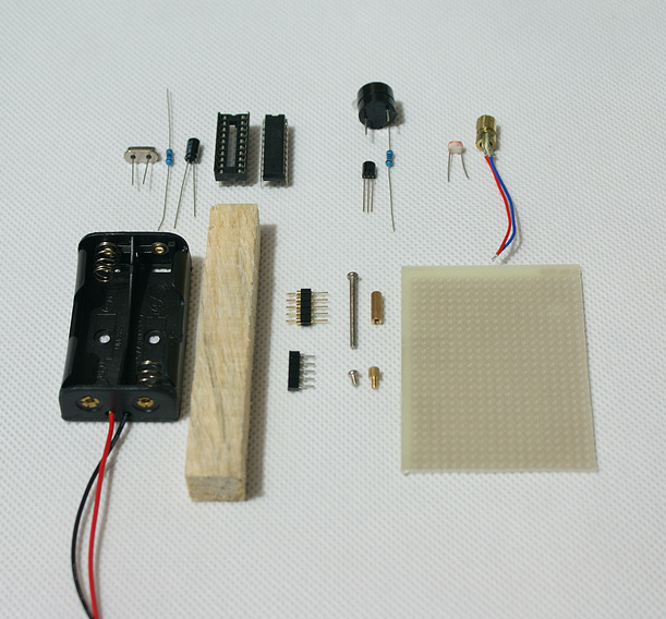

制作需要的材料(见附表)
                     附表 使用AT89C2051方案的元件清单
        编号      零件名称     数量
                        1       12MHz晶振     1
                        2       10kΩ电阻      6
                        3       10μF电容      1
                        4       20针插座      1
                        5       AT89C2051     1
                        6       无源蜂鸣器     1
                        7     8550PNP三极管    1
                        8        1kΩ电阻      1
                        9        光敏电阻      5
                       10        3V激光管      5
                       11         电池盒       1
                       12         木块         3
                       13       插针、插座    若干
                       14       铜座、螺丝    若干
                       15         洞洞板       1

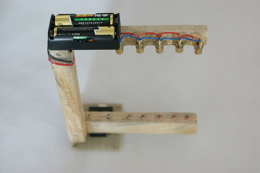

整体结构
这个激光竖琴,用3个木块构成,并用螺丝和热熔胶固定成接近竖琴的形状。
在上面的木块上安装5个3.0V激光管,并用热熔胶固定在下面的木块上。用0.8mm的钻头钻洞,并安装对应的5个光敏电阻,即组成基本的基座。然后,在合适的地方放置5号电池盒,也用热熔胶固定。最后,根据电源原理图,把对应的引线和插座连接,以方便后期的连接和升级。最后,再与电路板底座连接。底座的电路我先后做了两种,分别采用的是AT89C2051和ATMEGA8这两款单片机。当然,性能和效果也是不同的。由于材料有限,我只做了5根弦的作品。
这次制作焊接非常简单,都是DIP的元器件,根据原理图使用绝缘套线,连接对应引脚即可。

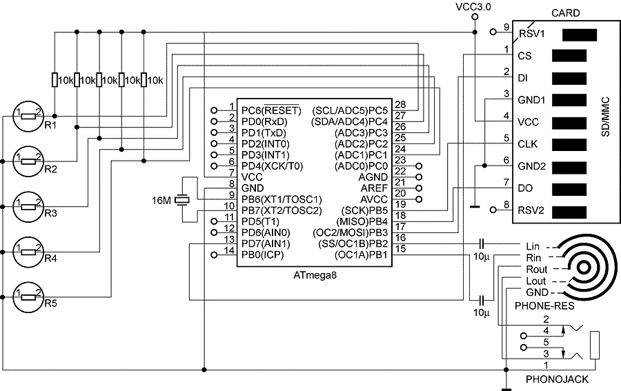

采用AVR M8单片机的电路原理图

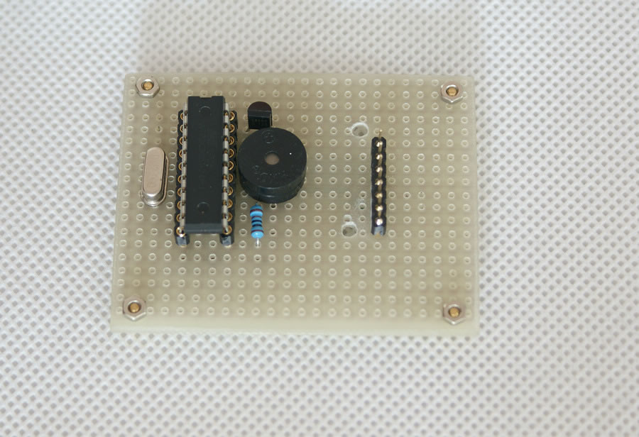

电路原理
光敏电阻在室内光线下的阻值约20kΩ。当受到激光管照射时,它的电阻将小于1kΩ。于是,笔者用10kΩ的电阻和光敏电阻串联,进行分压。当有激光照射时,单片机读取光敏电阻的电压(3/11,约 0.27V),此时它的逻辑电平为0。当无激光照射时,单片机读取光敏电阻的电压,约(3/30)×20=2V,这时它的逻辑电平为1。
这样,当我们遮挡激光的光线时,就能在电路中产生开关的效果。音符是如何产生的呢?人耳能听到的声音频率为20Hz~20kHz,竖琴音符频率当然也在这个范围。只是,不同的音符,有着自己固定的频率。通过51单片机自带的16位定时器就可以产生上述音频。例如竖琴的标准音la为440Hz。通过计算可知,它的半周期为1136μs。这样,只要在半周期时跳变引脚电平,就可以产生440Hz的方波了。再经过电声转换元件(蜂鸣器),就可以产生标准音la 了,其他音符也是这样产生的。
51单片机底板

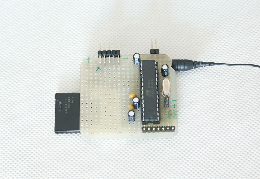

AVR单片机底板
激光竖琴的结构
采用51单片机的电路使用了AT89C2051单片机,在P3.7引脚上连接发声元件,即无源蜂鸣器。通过三极管放大电流,使音乐更响亮。其余部分是51 单片机的最小系统。电路的电源用2节5号电池。大家可能会认为,这个音符没有音色啊。因此,我又对这个51单片机做的发声底座进行了改变,用M8单片机重新设计了发声的底座。使用新设计的M8单片机电路,我们可以将音色文件放到SD卡中,大家根据自己的喜好,放入喜欢的音符,如钢琴、二胡、吉他等。不过,音符需要自己用电脑事先录制,并保存为8位的WAV文件,文件名为D、R、M、F、S、L、X。程序会判断哪根激光被阻挡,播放相应的音符文件。声音通过 M8单片机的OC1A、OC1B产生。只要把音频输出的OCR1A、OCR1B和音响或耳机连接,就能听到响亮的音符了。
