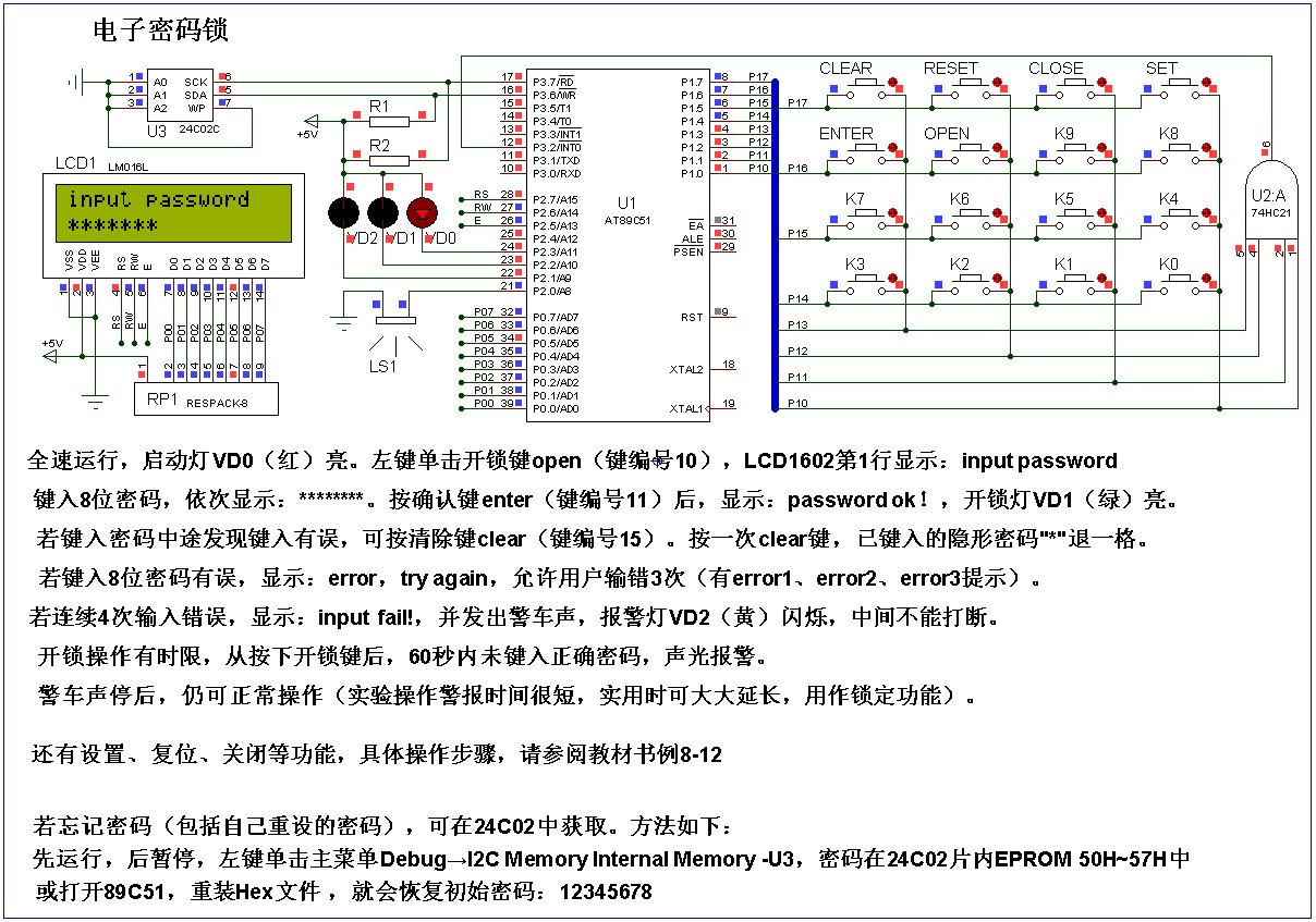

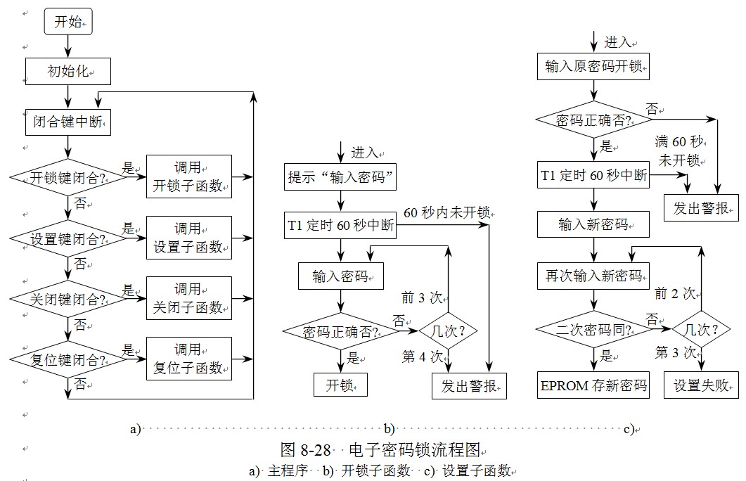

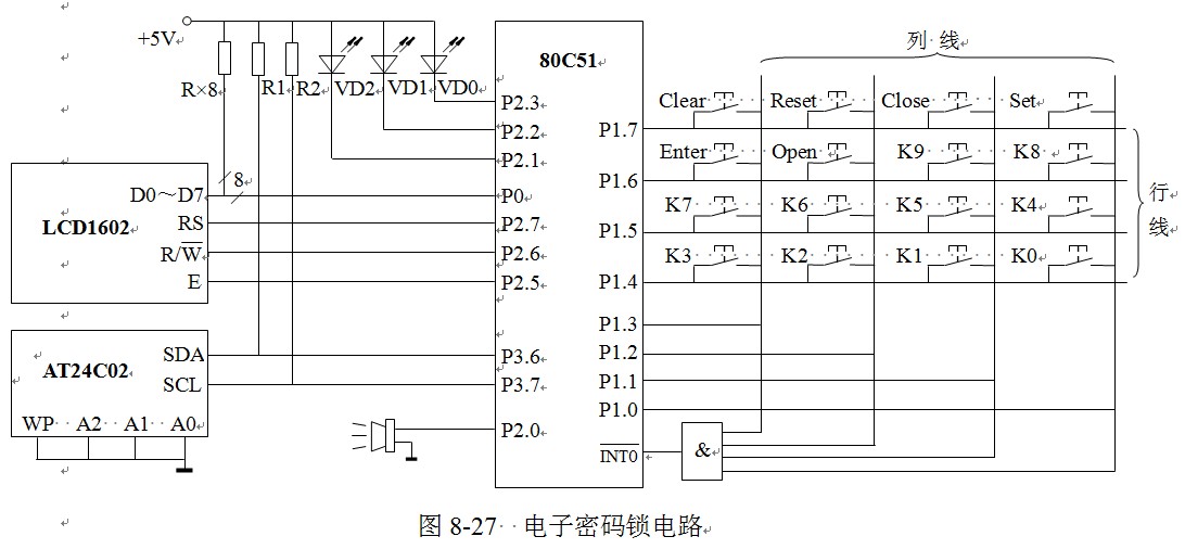

功能齐全的电子密码锁
先Proteus仿真一下,确认有效,验证功能。
实验28 电子密码锁.rar (57.34 KB, 下载次数: 95)
以上摘自张志良编著《80C51单片机实用教程》ISBN978-7-04-044532-9,高教社出版。欢迎咨询,zzlls@126.com
书中电路和程序设计有详细说明,程序语句条条有注解。

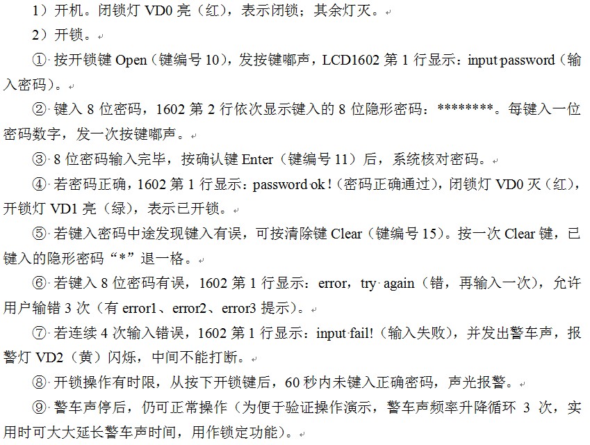

ID:111634 发表于 2016-7-5 11:31 | 只看该作者
功能齐全的电子密码锁

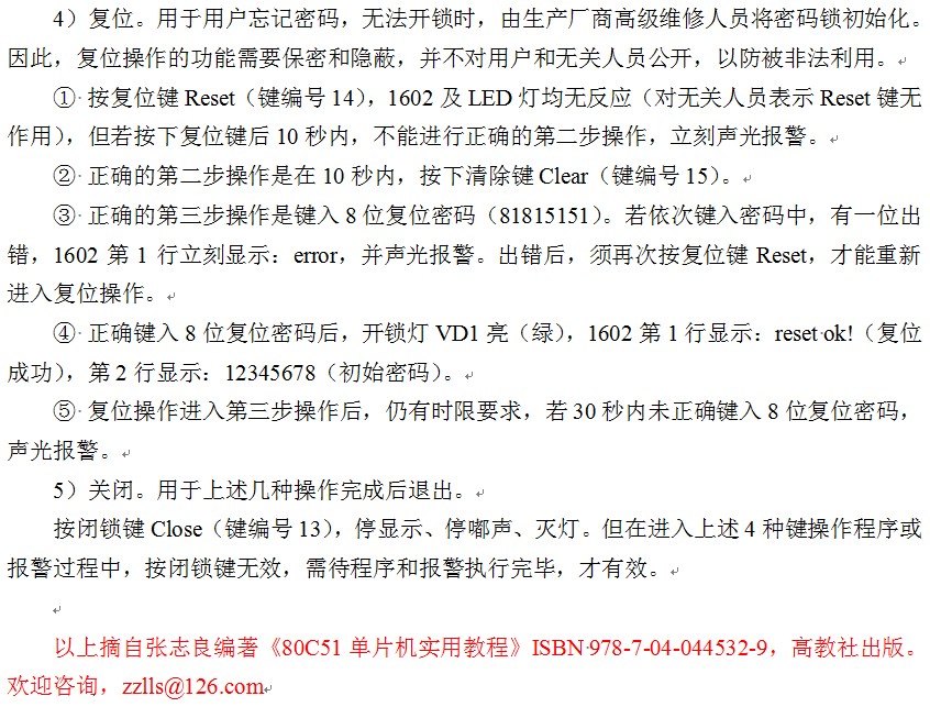

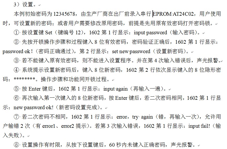

ID:111634 发表于 2016-7-5 11:33 | 只看该作者
功能齐全的电子密码锁
ID:111634 发表于 2016-7-5 11:34 | 只看该作者
功能齐全的电子密码锁
