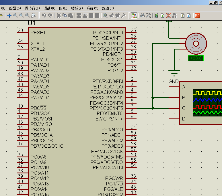

mega128单片机定时器控制舵机正反转的程序及proteus仿真
mega128单片机是一款控制舵机很好的芯片,这里给51黑电子论坛的朋友们分享一个我做的舵机仿真,带程序源码.下面是仿真原理图:
程序源码:

ID:140483 发表于 2016-9-26 11:23 | 只看该作者
仿真报错了
ID:148913 发表于 2016-11-19 22:28 | 只看该作者
报错呀,可以提供新的吗?
