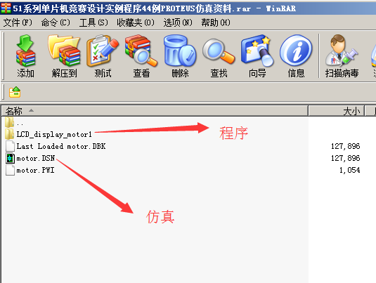

一个用51单片机控制步进电机的例子,很全面,带有proteus仿真及原理图和源程序:
仿真工程文件及所有完整程序等资料下载地址:
http://www.51hei.com/bbs/dpj-56304-1.html
单片机源程序:
