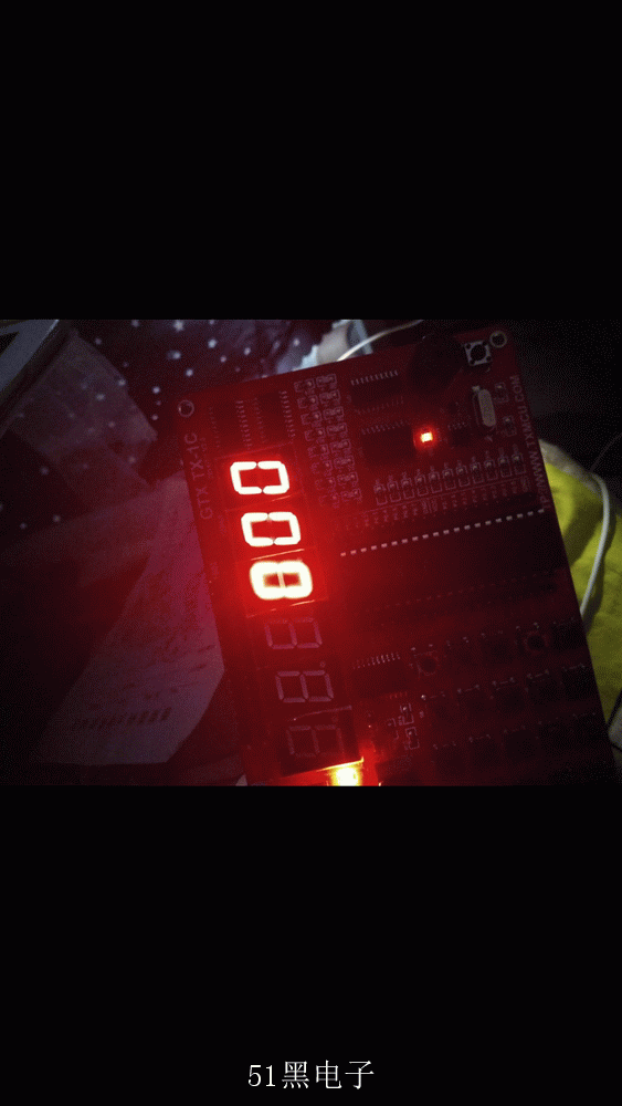

数码管实现加1计数器,循环显示000-999,间隔1秒,定时器方式!我这到底错哪啊?

运行后并没有实现预定功能,就一直显示000,我分析原因是因为,display的参数没有传过去!但是该怎么改啊?请大家帮忙看看!我是新手

ID:148310 发表于 2016-11-18 12:17 | 只看该作者
TMOD=0x00;这名句改为 TMOD = 0X01;
TMOE寄存器的低4位是设置T0定时器的工作模式;
59.void timer0()interrupt 0 这句改为:void timer0() interrupt  1 (此处中断号不对,0是外部中断,1是内部中断)
另:做为初学者来说,从一开始,就要养成良好编程的习惯,程序要加注释,层次要清晰。建议看宋学松老师的视频,(本论坛就有下载)不要看郭天祥老师的。。。。

ID:102056 发表于 2016-11-18 23:36 来自触屏版 | 只看该作者
第一个是跳转到中断那里应该写,interrupt 1     第二个是每次显示数码管最好是先写消隐   ,第三是写完段码显示就不要段码控制为0,不然就显示动不了,延时时间太长。最后一个中断控制里计算个,十,百,最好提到主函数里,不然1秒计数就会产生很大的误差。

ID:148930 发表于 2016-11-19 23:43 | 只看该作者
看了一下你的板子好像是天祥的。我只觉得你一个地方有问题,天祥的书里不是也说了嘛,中断函数里少放东西,尽量把计算和赋值提到外面来

ID:150555 发表于 2016-12-11 21:36 | 只看该作者
void timer0()interrupt 0    不是0 是1,你好好看看中断级别。
