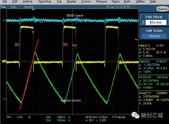

着手设计PCB之前,首先需要仔细查看SOC的电源拓扑结构,比如常见的40nm/28nm的WLAN芯片,它的电源常分为1.2V Buck Regulator,2.5V Regulator,3.3V Regulator。低电压Reg主要供数字及PLL部分使用,高电压Reg主要供射频PA使用。各Buck输出部分,一般都有输出物理端口, 这是因为输出端口接各个block是采用星型拓扑结构,在下一级有物理输入接口,应用中需要接旁路电容。电源部分的layout设计主要有两大问题,Cbuck的输出电感,旁路电容的选取及设置,还有电源走线的设计。
旁路电容的选取对各Buck输入/输出 noise,输出电压性能有重要影响。现在的Buck DC regulator采用PFM (Pulse Frequency Modulation)方式的较多。相比以前的方式,PFM一般有更小的Vout Ripple电压。输出一般都串接大电感后在接去耦电容。
电感的选取,建议参考各家SOC  Vendor推荐的型号。如果考虑成本选取其他Local厂商时,务必要check DCR(影响定格电流,效率),ACR(影响AC Loss)还有最大定格电流和电感&DC电流的profile图。这几个参数对电感来说都是相互关联的,一般DCR高的话,定格电流就低。有条件的话,可以之间测一下Ind端AC信号,看看Peak-peak电压变化情况。
下面是一例实测CBuck的输出电压,电流波形,输出波形(蓝色)相对稳定,电感上的电流波形保持稳定的线性特性,600mA的DC偏置输出,AC电流变化差不多380mA 。 设计问题不大。

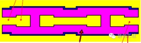

二、谈谈晶振(Xtal)部分。
随着SOC设计及工艺提高,以前常见的PLL LPF外接,最近一般都完全设计在芯片里面了。 所以晶振部分成了PLL这一环主要care的问题。一般现在的mobile应用, 常用到19.2MHz, 26MHz,及37.4MHz的频率。Xtal 电容值的选取超过了本文的scope,这里略过主要谈谈xtal的布线。常见的xtal都是带输入,输出的端子。 曾经有遇到过最深刻的一个问题就是Xtal对RF端口之间产生影响,晶振频率的谐波能量导致了认证测试失败。后来吸取教训,在xtal的top layer布线(输入,输出及xtal cap的布线)设计成独立的island。(参考下图)如果space不允许的话,至少简易在xtal靠近RF一层,在GND里加一条Slot, 也可以降低xtal谐波干扰的风险。
Xtal布线的下面一层,建议不要设计其他敏感的走线(比如I/F,其他电源走线等)。

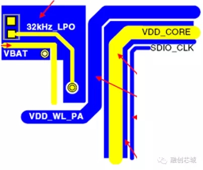

四、接口部分的走线设计。
作者接触到SDIO,SPI及PCIE的I/F较多。接口bus速度越快,对layout设计要求越高。 SDIO 3.0的话,保证每个走线都是50ohm并且长度要小于10cm,确保各数据线间的走线长度差要小于100mil (2.54mm 相当于17.5ps jitter)。 走线一般满足thumb of rule即2:1的经验公式,比如trace width=4mil, 则gap最好8mil以上。另外clock走线最容易产生noise,所以clock走线要与其他数据线隔开,最好加入gnd glitch。
接口的走线一般都是比较noise敏感的,尽量避开和电源走线layer的交迭重合。 比如下面一例,电源层(蓝色)和数据接口层(黄线)在层与层上面尽量做到没有交迭重合。主要电源走线的下面layer一般布置了GND走线。
