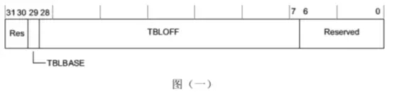

Cortex-M3 和Cortex-M4 的中断向量表是可以在最低 1GB 的地址空间内浮动的,且专门设有一个偏移地址寄存器VTOR,用于指示中断向量表的位置,如图(一):
VTOR 的地址为:0xE000ED08,复位值为:0x00000000。所以,复位后Cortex-M3 或Cortex-M4会到地址0x00000000 取SP 的取值,而到地址0x00000004 取PC 的取值,来启动程序。一般来说,程序启动后要重新装载VTOR 的取值,使其指向自身的中断向量表,以保证后续程序能够正确的响应各个中断请求。在Cortex-M3 和Cortex-M4 的系统中,对于中断向量表的存放位置的对齐边界有一定的要求,可按如下公式计算:
其中,N表示对齐字节数,Size表示中断向量表的字节数。
这里特别提醒下,Cortex-M0没有VTOR 寄存器,所以它的中断向量表必须放在0x00000000 地址起始的寻址空间中,而不能浮动。因此,在Cortex-M0 的系统中,如要更新中断向量表,需将RAM映射到0x00000000 地址,然后将新的中断向量表复制到0x00000000 地址起始的寻址空间当中。
