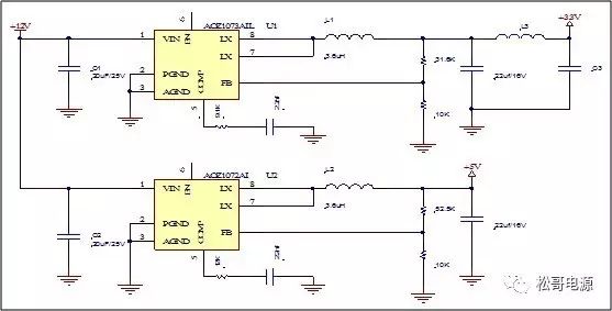

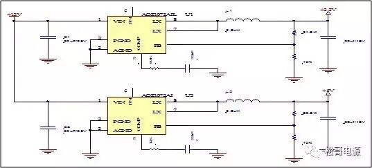

图1是一个典型的LCDTV应用电路,+12V直流输入电压通过两路DC/DC降压变换器分别输出+3.3V和+5V的直流电源。+3.3V和+5V分别给LCDTV的模拟电路和数字电路供电。
图1:共输入二路DC/DC电路图

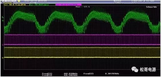

+3.3V和+5V的电源IC的额定的开关频率都是440kHz左右,当只有一路DC/DC变换器工作而另外一路DC/DC变换器不工作时,它们各自的输出波形都是正常的。+3.3V系统工作的开关频率f1=444.8kHz,输出高频纹波频率也是444.8kHz。+5V系统工作的开关频率是f2=435.5kHz,输出高频纹波频率也是435.5kHz。两个工作频率和额定工作频率的偏差都在芯片的偏差允许范围内。
如果两路同时工作,会发现+3.3V输出有频率8.3kHz、幅值200mV左右的低频纹波,而+5V输出是正常的,并没有低频纹波信号,如图2所示。CH1是+3.3V电路开关节点处的电压波形,开关频率是f1=444.8kHz;CH3是+5V电路开关节点处的电压波形,开关频率是f2=435.5kHz;CH2是+3.3V电路的输出电压低频纹波,频率大概是8.3kHz。而这个8.3kHz的频率似乎就是这两路变换器的开关频率之差|f1-f2|。所以我们可以假设,+3.3V电路的输出电压纹波出现了差频干扰信号。从后面的分析中,可以验证这个假设是成立的。
CH1:VLX of 3.3V  CH2:Vo ripple of 3.3V  CH3:VLX of 5V
图2:实际电路开关波形

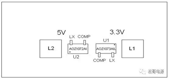

但是上面例子中,为什么只在+3.3V输出电压波形上产生差频信号,而+5V的输出电压波形是正常的呢?检查图3所示的电路中主要元件的PCB的布局,+3.3V电路的DC/DC变换器的芯片U1是紧挨着+5V电路的电感元件L2。L2电感节点电压波形是以440kHz左右的频率快速变化,因此电感节点处会产生较强的电场辐射。而U1的COMP端是补偿脚,它是高阻输入端,极易受到外界干扰。L2电感节点处的电压加在U1的COMP脚上,该信号就被输入到芯片U1内部,参与反馈控制,因此在输出出现了差频干扰信号。
而对于+5V输出的电路,U2的COMP端距离+3.3V电路的电感L1很远,就不会发生近场干扰,因此输出波形是正常的。为了进一步验证我们的结论,可以来做一下仿真。
图3:电路LAYOUT布局

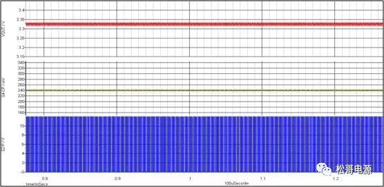

使用图1中的+3.3V电路来建模,用SIMPLIS软件做仿真。首先以正常的、COMP端未被干扰的系统来做下仿真,如图4所示,COMP端的电压波形是正常的,输出电压纹波也是正常的440kHz的高频信号。其次在COMP端叠加上幅值为100mV、占空比为0.275、频率为450kHz的脉冲信号,该信号就是用来模拟L2电感节点处辐射出来而加在U1的COMP脚上的电压。

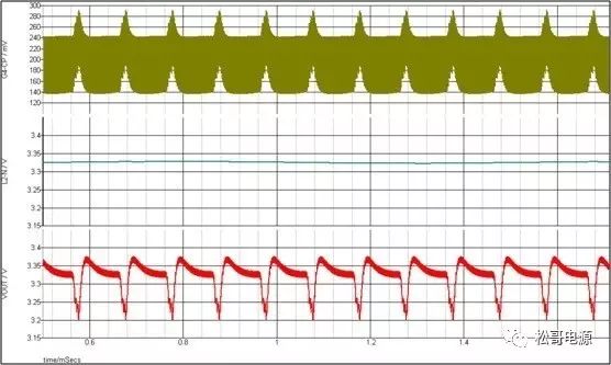

仿真结果如图5所示,COMP端电压波形出现了变化,是由于叠加上了脉冲信号,电压波形上出现了低频纹波,因此输出电压上也出现了低频纹波,这个输出电压波形和图2中的输出电压波形非常相似,并且可以看出来这个低频纹波的频率恰好是10kHz,也即|450kHz-440kHz|得来的差频信号。由此就验证了之前的假设,即由于近场干扰,+3.3V电路的输出电压中产生了差频信号。

由于+3.3V输出的Buck芯片的COMP管脚太接近+5V电路的电感L2,造成近场干扰,因此布局的时候使COMP脚远离电感,如图6所示。改进后的PCB的设计布局,U2和L2调换了位置,这样的位置对于U1来说就是安全的,因为U1的COMP端不再受L2的干扰了,+3.3V的输出端完全消除了差频干扰信号。
6:改进后的PCB布局

在+3.3V电路输出再加一级LC滤波,成为两阶的滤波,也可以衰减低频纹波,电路如图8所示。可以用SIMPLIS来做一下仿真,如果要消除10kHz的低频纹波,以1kHz作为截止频率:

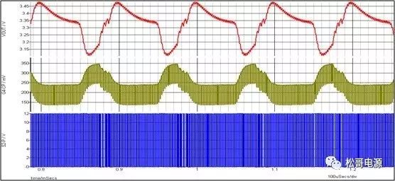

选择合适的L3和C3的值,仿真波形如图9所示。CH1是COMP脚的电压波形,CH2是LC滤波后的输出电压波形,CH3是LC滤波前的输出电压波形。由图中可以看出,经过LC滤波后,输出10kHz的低频纹波不见了,只有幅值30mV、频率1kHz的低频纹波,该纹波幅值很小,不会对系统有任何影响,是可以接受的。
图8:+3.3V输出加LC滤波电路
图9:LC滤波仿真波形
LC滤波器对纹波的抑制作用比较明显,根据要除去的纹波频率选择合适的电感电容构成滤波电路,一般能够很好的减小纹波。但是,这种情况下需要考虑反馈比较电压的采样点。采样点选在LC滤波器之前,输出电压会降低。因为任何电感都有一个直流电阻,当有电流输出时,在电感上会有压降产生,导致电源的输出电压降低。而且这个压降是随输出电流变化的。采样点选在LC滤波器之后,这样输出电压就是我们所希望得到的电压。但是这样在电源系统内部引入了一个电感和一个电容,有可能会导致系统不稳定。
