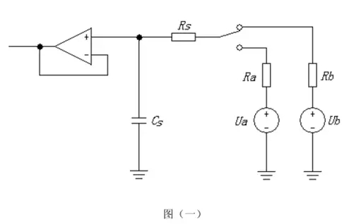

当 ADC 的采样电容在两个通道之间进行切换时,其电路如下图(一)所示:
其中, Cs是ADC的采样电容,Rs是 ADC 的采样电阻。两路信号源 A 和B 的电平分别为Ua和Ub,其内阻分别是Ra和Rb。为了简化问题,假定两路信号的扫描次序是由信号源 B 到信号源 A,且信号源 B 接入的时间足够长,以至在通道切换时采样电容Cs上的电压可以近似的等于Ub ,于是,在通道切换到信号源 A 后,采样电容Cs上的电压将按如下曲线变化:

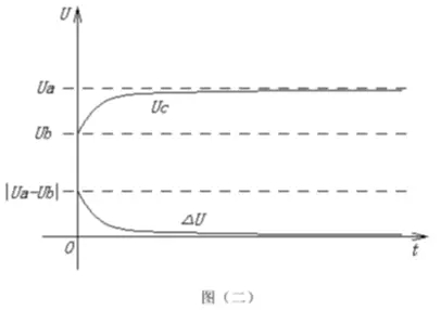

随着时采样保持时间t 的增长,采样电容Cs 上的电压逐渐趋近于Ua,而其与Ua之间的误差为:
该误差即是信号源 B 通过采样电容Cs对信号源 A 的藕合值,随着采样保持时间t的增长,该值逐渐减小,最终趋近于零,如图(二)所示。从上面表达式可以看出,有两种方法可以减小误差:
1. 通过增加采样保持时间t,使获得更多的衰减时间;
2. 通过减小信号源的内阻Ra,使其具有更快的衰减速率;
以上两点可以作为消除 ADC 不同通道之间通过采样电容Cs 产生寄生藕合的理论依据。在实际运用时,在增加采样保持时间方面可以通过修改 ADC 的设置参数来实现,而在降低信号源内阻方面可以通过在信号源与ADC 之间加入跟随器进行隔离来实现。
