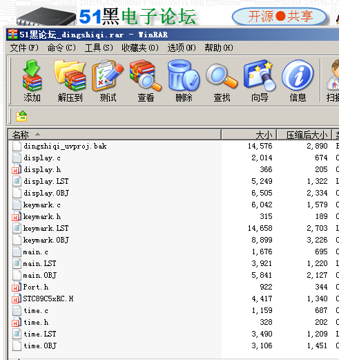

附上源程序
完整代码下载:
dingshiqi.rar (45.98 KB, 下载次数: 41)
主程序预览:

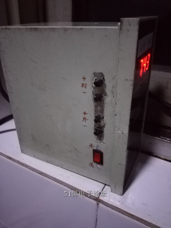

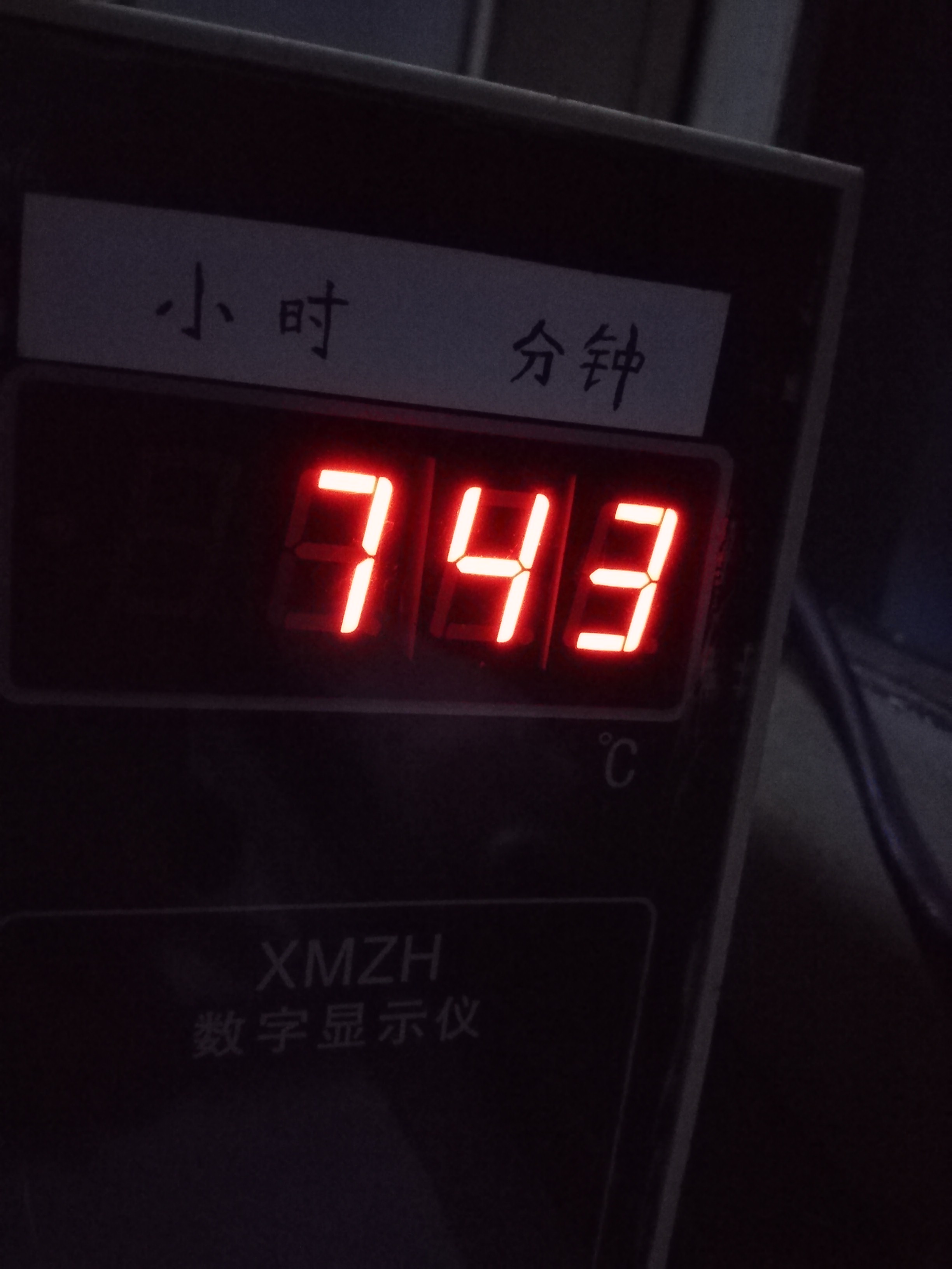

有小时增减和分钟增减4个按键,最大可以99小时59分钟的倒计时,到0000后继电器动作,常闭点打开从而关闭用电器电源

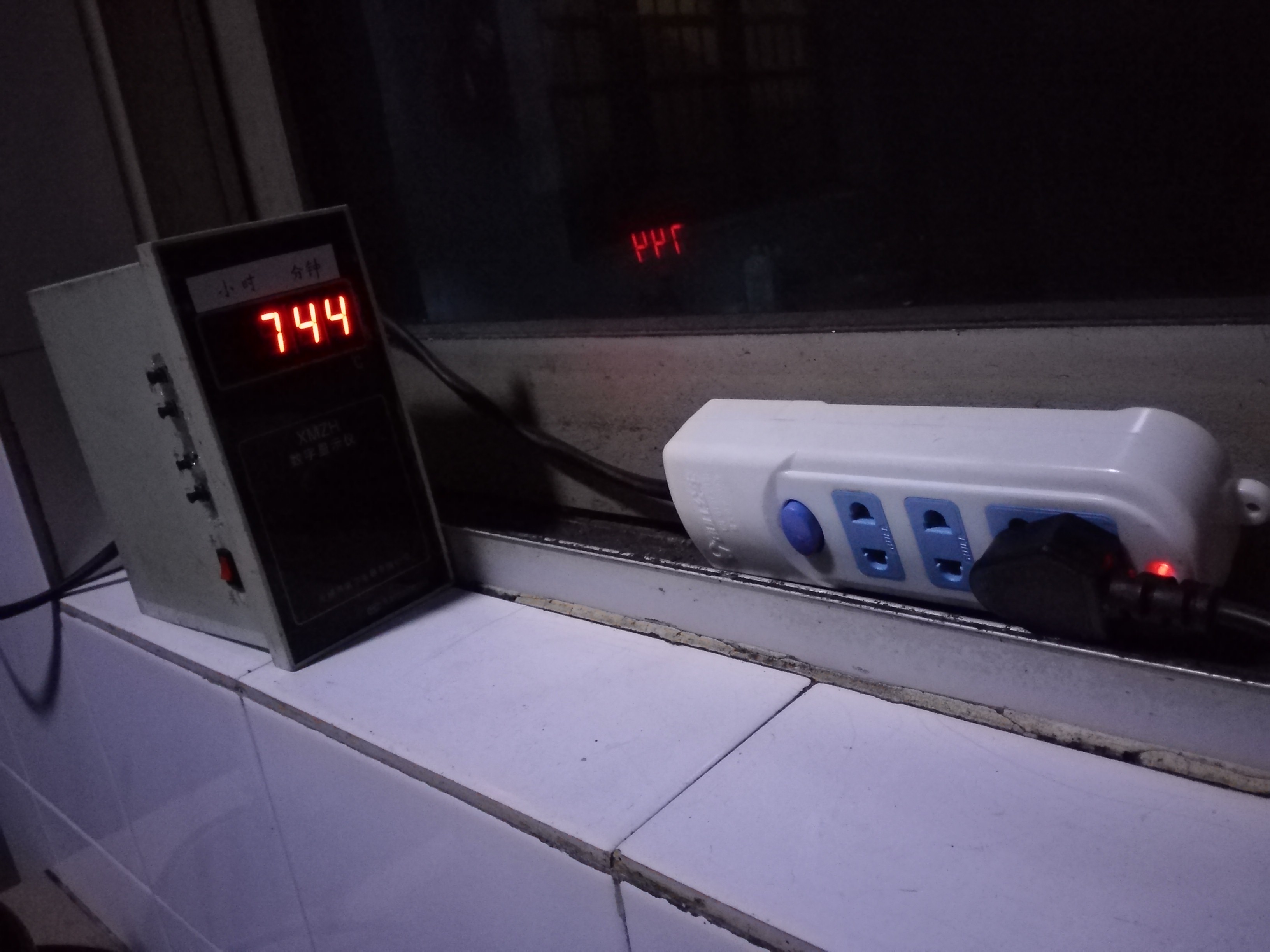

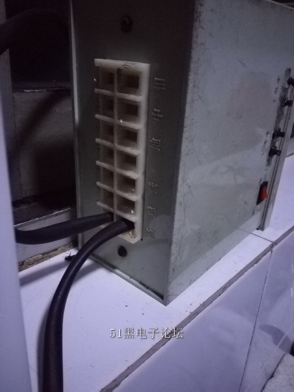

ID:58628 发表于 2017-1-8 20:03 | 只看该作者
实物是这样的
