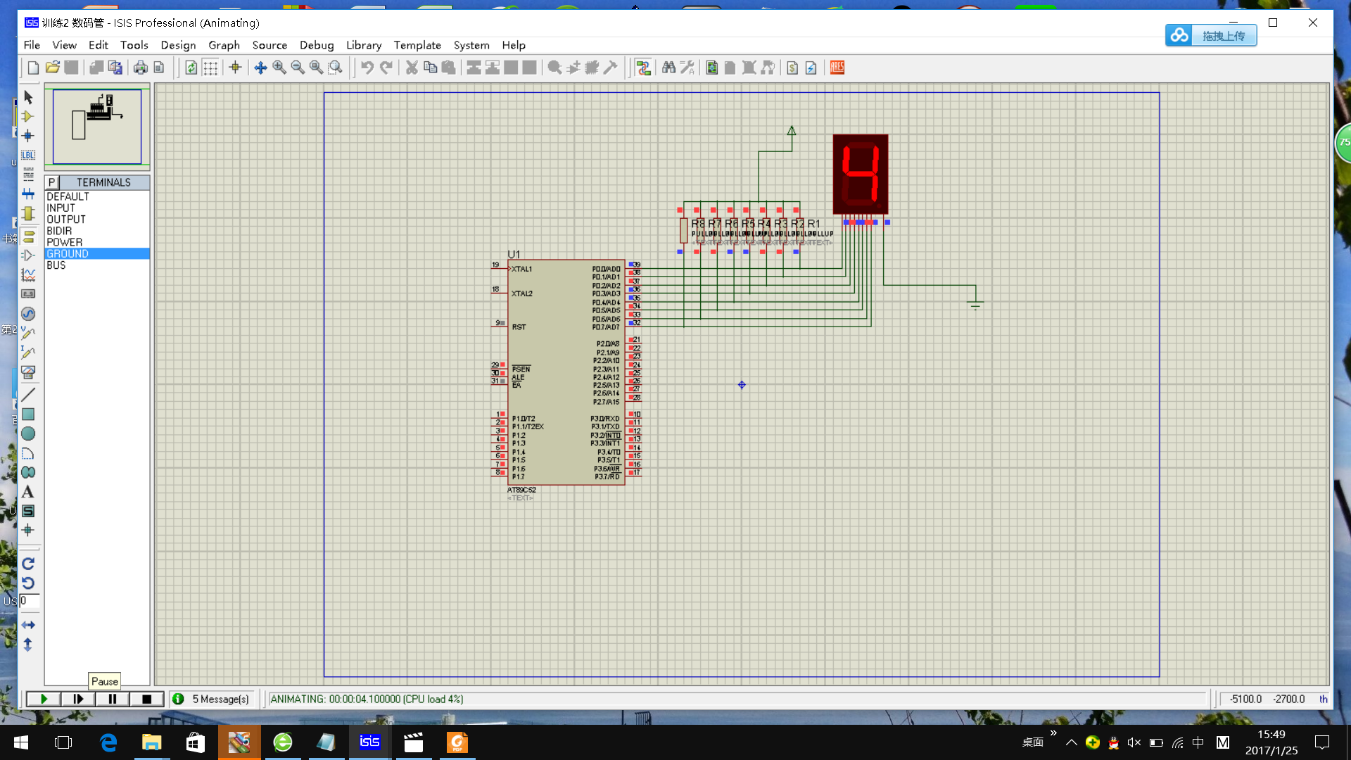

求教一位数码管,用定时器定时1秒,在P0口接数码管(BCD数码管),每秒显示的数字加一,如何用定时器延时编写,我只会用延时函数写,请大神帮忙修改成定时器定时1s,帮忙修改下程序
#include<reg52.h>
#define uchar unsigned char
#define uint unsigned int
uchar code seg7ca[]={
0x3f,0x06,0x5b,0x4f,0x66,0x6d,0x7d,0x07,0x7f,0x6f
      };   //0  1  2   3   4    5    6    7    8     9
void delay(uint t)
  uint i,j;
  for(i=0;i<t;i++)
   for(j=0;j<124;j++);
void main()
    uchar i=0;
        for(i=0;i<10;i++)
          P0=seg7ca[i];
          delay(1000);
接线图
接线图

没有用到定时器呀
ID:158729 发表于 2017-1-25 17:16 | 只看该作者
之前不是给你回了一个用到定时器的吗
ID:162841 发表于 2017-1-25 20:44 来自触屏版 | 只看该作者
没用到定时器

ID:288773 发表于 2018-3-16 01:54 | 只看该作者
RE: 用定时器定时1秒,在P0口接数码管(BCD数码管),每秒显示的数字加一
1秒定时器0-9文件

ID:295783 发表于 2018-3-28 15:38 | 只看该作者
没有用到定时器 加一个定时器的程序 比如说下面的
