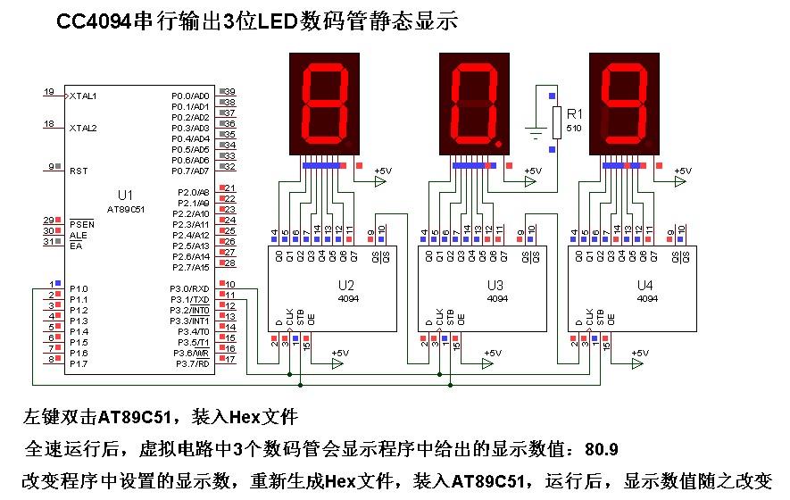

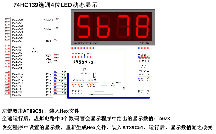

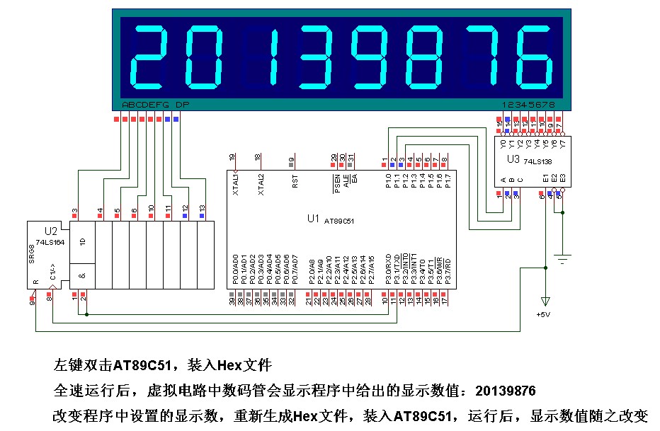

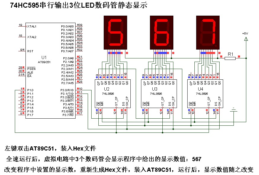

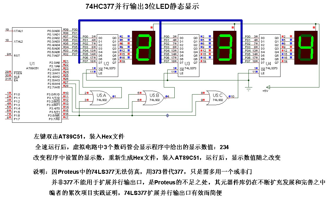

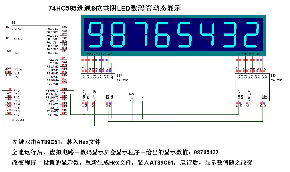

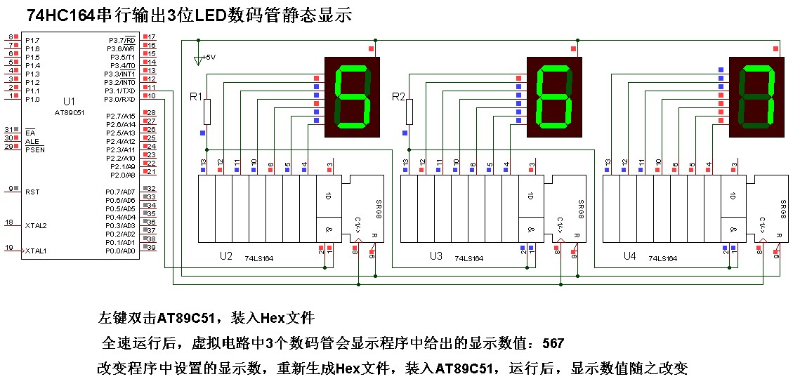

给你各介绍几个共阴和共阳的扫描显示案例,你自己去研读改进吧!
共阴动态显示:
实例57  74LS139选通4LED数码管动态显示
实例57 74LS139选通4位共阴LED数码管动态显示.rar (48.12 KB, 下载次数: 13)
实例58  74LS138选通8LED数码管动态显示
实例58 74LS138选通8位LED动态显示.rar (44.76 KB, 下载次数: 5)
实例59  74LS595串行选通8LED数码管动态显示
实例59 74LS595×2选通8位LED动态显示.rar (45.12 KB, 下载次数: 4)
共阴静态显示:
实例53 CC4511 BCD码驱动3LED数码管静态显示
实例53 CC4511 BCD码驱动3位LED静态显示.rar (43.76 KB, 下载次数: 4)
共阳动态显示:
实例53 CC4511 BCD码驱动3位LED数码管静态显示
实例56 PNP晶体管选通3位LED动态显示.rar (47.41 KB, 下载次数: 6)
共阳静态显示:
实例52 74LS377并行输出3位LED静态显示
实例52 74LS377并行输出3位LED静态显示.rar (42.73 KB, 下载次数: 3)
实例54 74LS164串行扩展3LED数码管静态显示
实例54 74LS164串行扩展3位LED静态显示.rar (57.84 KB, 下载次数: 4)
实例55 CC4094串行扩展3位LED数码管静态显示
实例55 CC4094串行扩展3位LED静态显示.rar (37.46 KB, 下载次数: 3)
实例56 74LS595串行扩展3位LED数码管静态显示
实例56 74LS595串行扩展3位LED静态显示.rar (39.7 KB, 下载次数: 4)
Proteus仿真一下,确认有效。
以上摘自张志良编著《80C51单片机仿真设计实例教程——基于Keil CProteus》清华大学出版社ISBN 978-7-302-41682-1内有常用的单片机应用100案例,用于仿真实验操作,电路与程序真实可靠可信可行书中电路和程序设计有详细说明,程序语句条条有注解。
仿真电路和Hex文件能在清华出版社网站免费下载,程序源代码只能到书上看了。到图书馆借,或到新华书店翻阅,或到网上书店打折购买。
