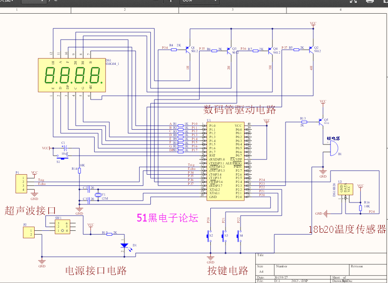

超声波测距仪原理图和单片机程序
原理图下载:
PDF格式 模块超声波测距仪.pdf (123.7 KB, 下载次数: 11)

  230. void send_wave()
  231. {
  232. c_send = 1;             //10us的高电平触发
  233. delay();
  234. c_send = 0;
  235. TH0 = 0;            //给定时器0清零
  236. TL0 = 0;
  237. TR0 = 0;      //关定时器0定时
  238. while(c_recive);    //当c_recive为1等待
  239. TR0=1;
  240. while(!c_recive)        //当c_recive为0等待
  241. {
  242.   flag_time0 = TH0 * 256 + TL0;
  243.   if((flag_time0 > 40000))      //当超声波超过测量范围时,显示3个888
  244.   {
  245.    TR0 = 0;
  246.    flag_csb_juli = 2;
  247.    distance = 888;
  248.    break ;
  249.   }
  250.   else
  251.   {
  252.    flag_csb_juli = 1;
  253.   }
  254. }
  255. if(flag_csb_juli == 1)
  256. {
  257.   TR0=0;        //关定时器0定时
  258.   distance =flag_time0;    //读出定时器0的时间
  259.   if(temperature <= 45)
  260.    distance *= wendu_buchang1[temperature] / 2.0 * 0.0001;               // 0.017 = 340M / 2 = 170M = 0.017M 算出来是米
  261.   else
  262.    distance *= 358 / 2.0 * 0.0001;         // 0.017 = 340M / 2 = 170M = 0.017M 算出来是米
  263.   if((distance > 500))     //距离 = 速度 * 时间
  264.   {
  265.    distance = 888;     //如果大于5.0m就超出超声波的量程
  266.   }
  267. }
  268. }
