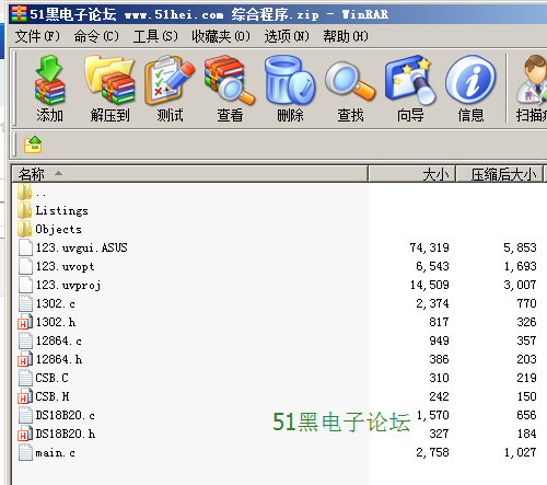

所有资料51hei提供下载:
综合程序.zip (60.95 KB, 下载次数: 38)
