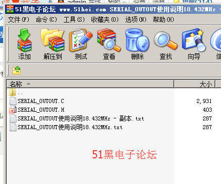

  84. 单片机源程序如下:
所有资料51hei提供下载:
SERIAL_OUTOUT使用说明18.432MHz - 副本.zip (2.64 KB, 下载次数: 14)
