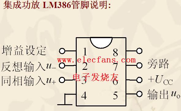

下面是lm386管脚图介绍:
                       lm386引脚图管脚图

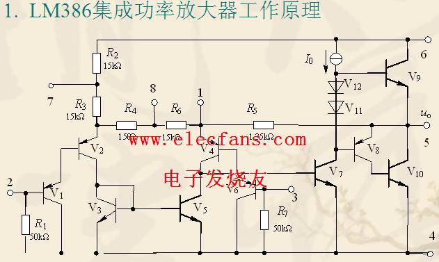

下面是lm386集成功率放大器的工作原理介绍,是lm386的内部电路图,lm386功放最大的特点是低功耗,高增益,增益最高可达200。
                        lm386功放内部原理结构图

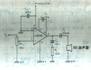

            lm386功放电路图
