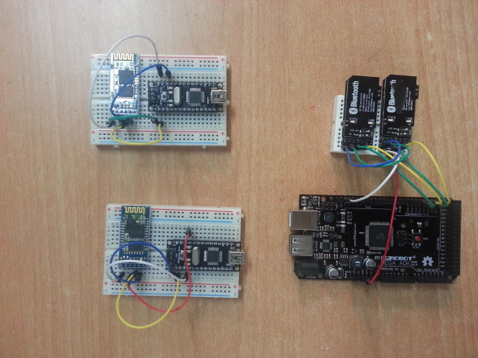

一直想做无线传感器,通过蓝牙来接收数据,无奈因为arduino接收串口数据的一些问题,一直搁到现在。因为学校里给学生开了选修课,所以手边有一些nano和mega可以使用,所以就做了用两个nano加上两个蓝牙模块来发射数据,用mega加两个蓝牙模块来接收数据。因为mega可以同时使用4路串口,所以考虑用mega来作为主控机,用来接收来自传感器的数据,每个传感器加一个nano和蓝牙来无线发射数据。
因为是测试,所以在nano中写了一个简单的发射信号的语句。以下四nano中的程序:

以下是mega中的程序:

上篇忘记介绍蓝牙模块的设置了,如果想要利用两路蓝牙来接收数据,那么这两路蓝牙必须设置不同的密码,以下是蓝牙模块的设置方法,可以将蓝牙模块接到串口模块上,然后里哟你串口软件发指令给蓝牙模块,以下设置是针对DFrobot的蓝牙模块的,它上面有开关可以设置接收命令状态。如果不是DFrobot的蓝牙模块,只要将KEY针脚接高电平就是可以接受命令状态。将两个蓝牙模块设置为主,然后设置不同的密码。再将另外两个设置为从,设置对应主蓝牙的密码。以下是具体的命令设置:

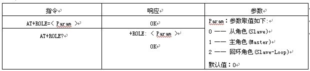

4.设置和查询模块角色:
当模块无法被适配器、主机搜索到时,需配置该参数,配置为从角色。
模块角色说明:
Slave(从角色) ——被动连接,可以和任意蓝牙适配器配对使用;
Master (主角色)——查询周围从设备,并主动发起连接,从而建立主、从蓝牙设备间的透明数据传输通道。
Slave-Loop(回环角色) ———被动连接,接收远程蓝牙主设备数据并将数据原样返回给远程蓝牙主设备;

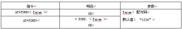

5.设置和查询配对码:

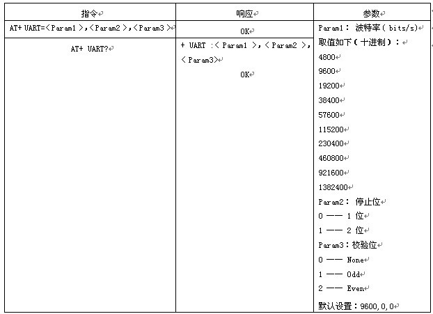

6.设置和查询串口参数:
举例:设置串口波特率:115200,1位停止位,无校验
AT+ UART=115200,0,0\r\n
OK
AT+ UART?
+UART:115200,0,0
OK
注:在应用中,选择1位停止位,无校验。
