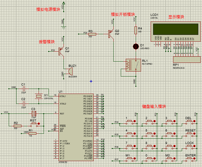

如图为Proteus仿真图
嗯,电磁锁的原理跟继电器的差不多(我也不是太懂),仿真中就用继电器模拟电磁锁的开关了,亮灯表示通电,门锁上,灭灯表示断电,门打开。
仿真中没有断电保护,也就是说,断电后,密码回到初始状态,修改的密码无效。我没有用外部的存储器保存数据,用的是51单片机自带的EEPROM。实现断电保护的程序一起打包了,不过注释掉了,因为会影响仿真,烧到硬件上的恢复一下就好。具体怎么实现断电保护有蛮多方式,可以在51hei论坛里找找。

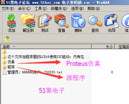

全部资料51hei下载地址:
电子密码锁制作.7z (1.11 MB, 下载次数: 17)
