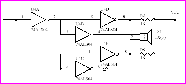

       我现在在做超声波测距,用的是非门 + CX20106A方案。发射部分用非门驱动,如下
超声波接收采用CX20106A,如下:
CX20106A是拆机件。
用万用板搭好电路之后,在网上找到了一些参考汇编程序,我修改后可以通过串口发到PC显示超声波往返的时间:
