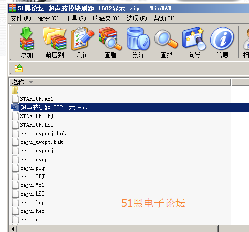

超声波模块测距+1602显示
超声波模块测距+1602显示.,,,基于此程+轴流风机已完美做出风洞
单片机源程序:

下载:
超声波模块测距 1602显示.zip (44.62 KB, 下载次数: 83)
