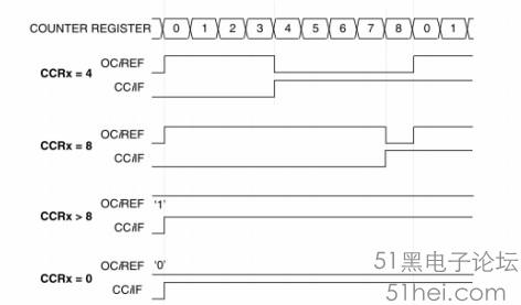

首先将管脚配置为推挽输出。下面以向上计数模式为例来讲述PWM产生的原理:TIMx开始向上计数,TIMx_CNT为计数值,计数一次加1,TIMx_ARR确定了计数的上限,达到上限后计数器从0开始重新计数,所以一次PWM频率就由TIMx_ARR来确定了,即计数器时钟*(TIMx_ARR-1),频率确定了,接下来就是占空比。占空比是由TIMx_CCRx来确定的,PWM模式1下当TIMx_CNT<TIMx_CCRx,输出OCiREF有效电平,TIMx_CNT>=TIMx_CCRx时,输出OCiREF无效电平,至于有效电平是0还是1,要设置TIMx_CCERx,这样产生了一个PWM波形,可以说配置非常灵活,当TIMx_CCRx为0时,占空比就为0,当TIMx_CCRx大于TIMx_ARR时,就一直输出高电平(占空比100%)。下图是个例子:
