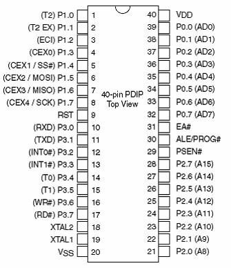

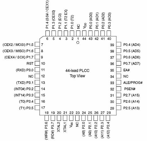

2. SST89E564RD 单片机双列直插和PLCC 封装的引脚排列图如下:
