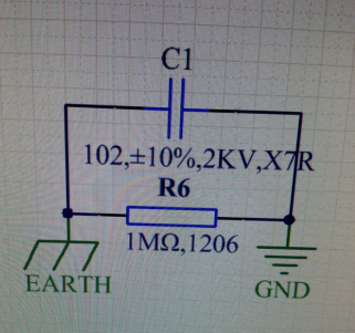

两个地之间接电阻电容什么左右 作用
两个地之间接电阻电容什么左右 作用
ID:1 发表于 2016-7-1 12:48 | 只看该作者
对高频来说相当于冷地和热地相连,消除干扰
电阻起放电作用,给电容放电

电阻为啥选择耐高压的
2KV
ID:1 发表于 2016-7-1 12:49 | 只看该作者
抗浪涌

防静电。
ID:128853 发表于 2016-7-1 19:16 | 只看该作者
抗干扰,防静电,稳压
ID:128859 发表于 2016-7-1 20:20 | 只看该作者
这个是用来稳压
ID:99130 发表于 2016-7-1 22:20 | 只看该作者
51黑sun 发表于 2016-7-1 12:48
嗯呢
电阻为啥选择耐高压的
2KV
2KV的是电容
ID:7485 发表于 2016-7-1 22:37 | 只看该作者
防静电保护,防止带静电的人体接触时损坏部件。
ID:472325 发表于 2019-2-7 11:37 | 只看该作者
没看到一个回答正确的.真正的作用为了防雷击,当设备在使用时,假如没有这个电路存在,那么雷击电流会在电路里面对一些器件放电,损坏器件.有该电路后,雷击电流会直接通过C1到电网或接地金属器件短路放掉.由于雷击电流通C1时会有一定时间,也会对C1充电,C1容量很小,瞬间也充满,雷击电流过后,C1通过R6泻放回路将C1中的电放掉
