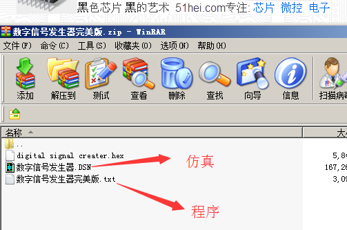

这个一个51单片机做的数字信号发生器仿真 可连续调频调幅,显示幅度值,频率,任选波形.下面是仿真原理图:
所有资料下载: 数字信号发生器完美版.zip (30.69 KB, 下载次数: 161)
下面是部分程序预览:
