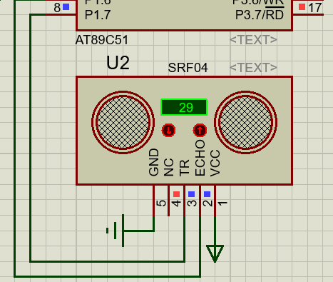

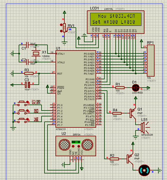

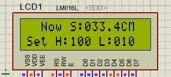

求问:超声波上的数值为什么和LCD显示屏上的NOW值不能同步显示?总是相差点
程序在这:#include<reg52.h>#include <intrins.h>
#include "LCD1602.h"
//#include "STCEEPROM.h"
sbit  RX = P1^6;  //定义超声波端口
sbit  TX = P1^7;
sbit LED = P2^3;  //LED
sbit SPEAK = P2^4; //蜂鸣器
sbit Motor = P2^5; //水泵
sbit KEY1 = P1^2;  //设置按键
sbit KEY2 = P1^3;  //加按键
sbit KEY3 = P1^4;  //减按键
unsigned int  time=0;//计时变量
unsigned int  timer=0;//计时变量
unsigned int S=0;//当前值
unsigned int SET_H=100,SET_L=10;//最高值和最低值

能不能把 程序和 仿真发上来,在调试的情况下更容易找到原因呢。
