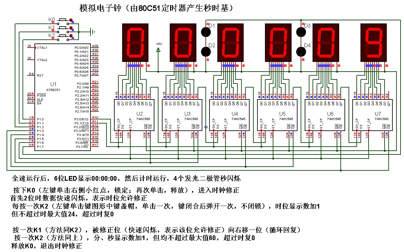

最近看了很多时钟电路,大部分都采用了DS1302时钟芯片,想要一个不采用DS1302时钟芯片做的基于AT89C52的用LCD1602显示的时钟电路的仿真和程序呀,想研究一下~
谢谢~

当然可以啊 但会比较麻烦啊 你用计数器做一个1s中断 每60个1s就是1分钟 以此类推 再存进去当前日期 满小时就加一天 然后再算月 够30或31加月 再算平润年 只要数值算出来 显示根本不是事啊
这么干纯学习还行 真干点什么太累了 还不如几块钱买个1302得了 呵呵

使用单片机的定时器就能做到,只是没有 DS1302 的断电时间保持功能

实时时钟是单片机控制系统的常见课题。若采用单片机片内定时/计数器,一方面需要占用宝贵的硬件资源;另一方面,停电、关机等因素又使得计时不连续,复位时需要重新初始化和校时。采用外接实时时钟芯片,则能很好地解决这个问题。DS1302是目前性价比最高的时钟芯片。
ID:111634 发表于 2017-6-9 18:21 | 只看该作者
实例94  模拟电子钟(由80C51定时器产生秒时基)
先Proteus仿真一下,确认有效。
实例94 模拟电子钟(由80C51定时器产生秒时基).rar (43.05 KB, 下载次数: 22)
以上摘自张志良编著《80C51单片机仿真设计实例教程——基于Keil C和Proteus》清华大学出版社ISBN 978-7-302-41682-1,内有常用的单片机应用100案例,用于仿真实验操作,电路与程序真实可靠可信可行。书中电路和程序设计有详细说明,程序语句条条有注解。仿真电路和Hex文件能在清华出版社网站免费下载,程序源代码只能到书上看了。到图书馆借,或到新华书店翻阅,或到网上书店打折购买。
