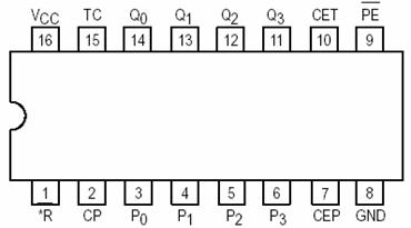

                   74ls161引脚图
管脚图介绍:
时钟CP和四个数据输入端P0~P3
清零/MR
使能CEP,CET
置数PE
数据输出端Q0~Q3
以及进位输出TC.   (TC=Q0·Q1·Q2·Q3·CET)
