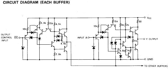

74ls244是ttl 八同相三态缓冲器/线驱动器,其coms器件对应为74hc244,常用在单片机mcu系统中,作为单片机的输入输出数据缓冲器,在选通时输入数据送到总线上,在非选通时对总线呈高阻态。

下面这个是74ls244的内部结构原理图,可以看出74ls244由2组、每组四路输入、输出构成。每组有一个控制端G,由控制端的高或低电平决定该组数据被接通还是断开。
              74ls244的内部结构图
