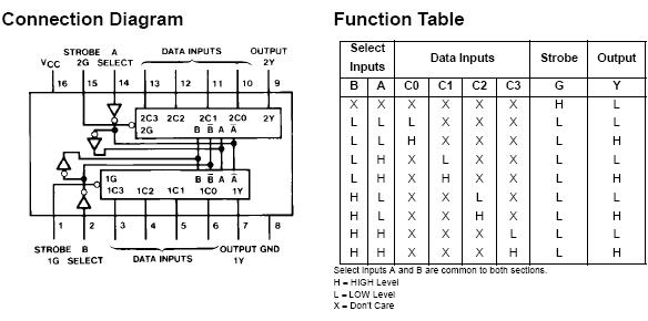

74153里面有两个地址码共用的4选1数据选择器。通过输入不同的地址码A1,A0,可以控制输出Y选择4个输入数据D0~D3中的一个
双4选1数据选择器74153逻辑功能表
          A1     A0
1Y            2Y
          1
          O
          0
          O
          0
           Ф   Ф
            O    0
            O    1
            1    0
            1    1
    0              0
    1D10            2D20
    1D11            2D21
    1D12            2D22
    1D13            2D23
                                                              74ls153功能表
                 74ls153逻辑图

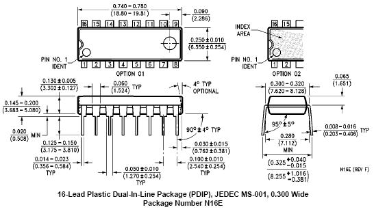

74ls153封装:
