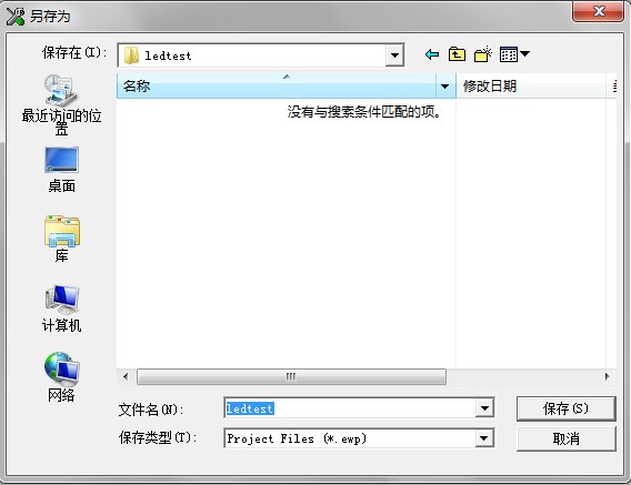

(1)新建 Workspace 和 Project
     首先新建文件夹 ledtest。打开IAR,选择主菜单File -> New -> Workspace建立新的工作区域。
     选择Project -> Create New Project -> Empty Project,点击OK,把此工程文件保存到文件夹 ledtest 中,命名为:ledtest.ewp(如下图)。

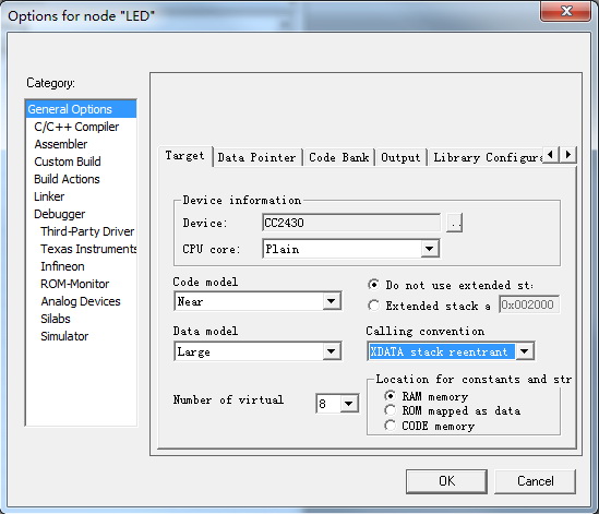

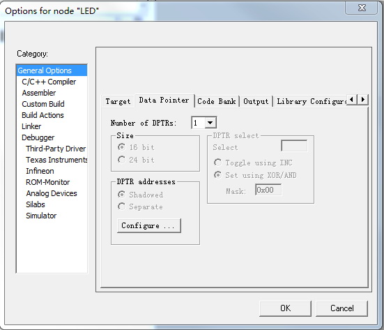

(2)配置General Options
       Target设置:Device:CC2430;
                         Code Mode:Near;
                         Data model:Large;
                         Calling convention:XDATA stack reetrant
     Data pointer设置:Number of DPTRs:1

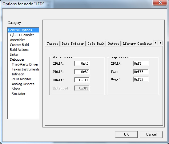

     Stack/Heap设置:XDATA stack size:0x1FF

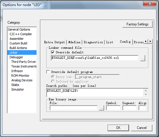

(3)Linker设置
     Linker command file:选择lnk51ew_cc2430.xcl

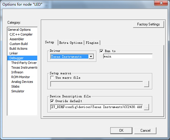

(4)Debugger设置:
     Driver:Texas Instruments (本实验为真机调试,所以选择TI;若其他程序要使用IAR仿真器,可选Simulator)
     Device Description file:CC2430.ddf

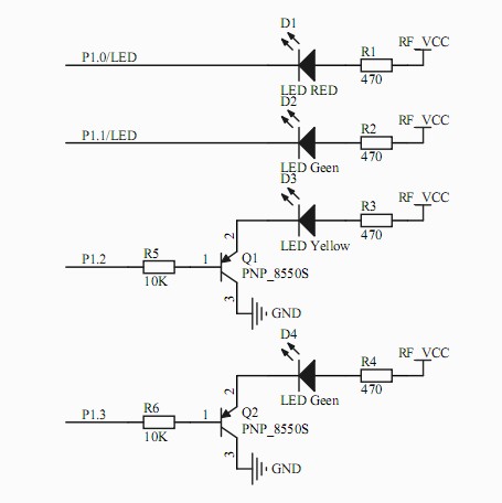

(3)定义LED引脚
     查看开发板电路图,如下所示:
     可知led1~4分别受引脚P1_0~P4_0的控制,因此可以定义 led1、led2、led3、led4 分别为引脚 P1_0、P2_0、P3_0、P4_0。
#define led1    P1_0          //定义LED1为P1_0口控制
#define led2    P1_1          //定义LED2为P1_1口控制
#define led3    P1_2          //定义LED3为P1_2口控制
#define led4    P1_3          //定义LED4为P1_3口控制

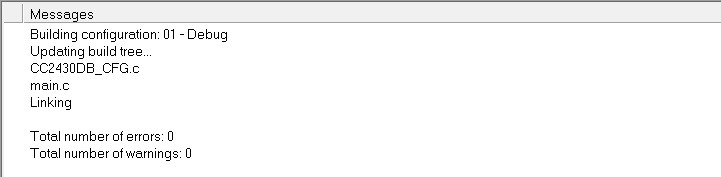

四、编译及调试
     选择Project -> Make,编译代码,若成功,则会出现以下输出:
