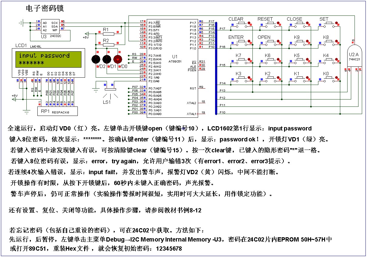

用51单片机设计电子密码锁(新人求助,望大神指点)

新人求助,还望大神多多指点

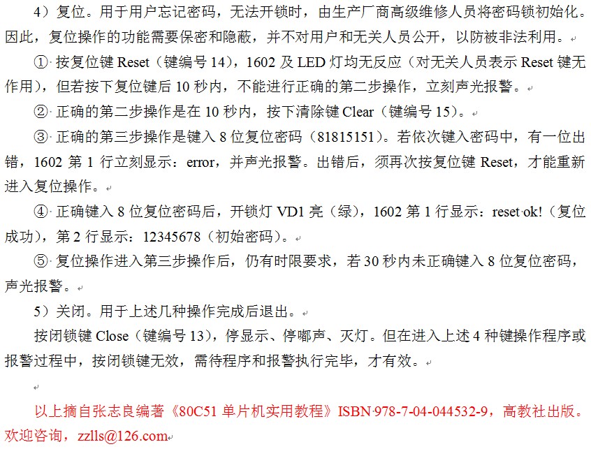

ID:111634 发表于 2016-7-2 22:37 | 只看该作者
功能齐全的电子密码锁
Proteus仿真一下,确认有效。验证上述功能。未达到要求,请提出来。
实验28 电子密码锁.rar (57.34 KB, 下载次数: 23)
以上摘自张志良编著《80C51单片机实用教程》ISBN978-7-04-044532-9,高教社出版。欢迎咨询,zzlls@126.com

ID:111634 发表于 2016-7-2 22:39 | 只看该作者
功能齐全的电子密码锁
ID:111634 发表于 2016-7-2 22:40 | 只看该作者
功能齐全的电子密码锁
书中电路和程序设计有详细说明,程序语句条条有注解。
ID:111634 发表于 2016-7-2 22:43 | 只看该作者
功能齐全的电子密码锁
以上摘自张志良编著《80C51单片机实用教程》ISBN 978-7-04-044532-9,高教社出版。欢迎咨询,zzlls@126.com
ID:128919 发表于 2016-7-2 23:02 | 只看该作者
zl2168 发表于 2016-7-2 22:40
功能齐全的电子密码锁
请问基于ESP8266的WiFi报警功能如何实现呢?
ID:111634 发表于 2016-7-3 08:23 | 只看该作者
lxsamazing 发表于 2016-7-2 23:02
请问基于ESP8266的WiFi报警功能如何实现呢?还有能不能附加一下代码,hex太没意思了。
电路已有报警输出端,直接与ESP8266连接,可实现WiFi报警功能。无偿给个可靠的电路和仿真,给你个提示,还没意思吗?至于程序有啊!在书中,自己去找。全部给你搞好,你的工资我领啊?
