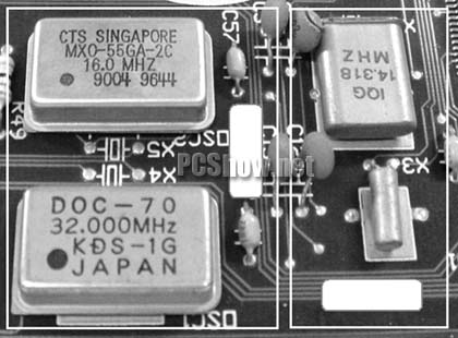

有源晶振与无源晶振
     在电子学上,通常将含有晶体管元件的电路称作“有源电路”(如有源音箱、有源滤波器等),而仅由阻容元件组成的电路称作“无源电路”。电脑中的晶体振荡器也分为无源晶振和有源晶振两种类型。无源晶振与有源晶振的英文名称不同,无源晶振为crystal(晶体),而有源晶振则叫做oscillator(振荡器)。无源晶振是有2个引脚的无极性元件,需要借助于时钟电路才能产生振荡信号,自身无法振荡起来,所以“无源晶振”这个说法并不准确;有源晶振有4只引脚,是一个完整的振荡器,其中除了石英晶体外,还有晶体管和阻容元件,因此体积较大。
有源晶振外形图
     石英晶体振荡器的频率稳定度可达10^-9/日,甚至10^-11。例如10MHz的振荡器,频率在一日之内的变化一般不大于0.1Hz。因此,完全可以将晶体振荡器视为恒定的基准频率源(石英表、电子表中都是利用石英晶体来做计时的基准频率)。从PC诞生至现在,主板上一直都使用一颗14.318MHz的石英晶体振荡器作为基准频率源。
     主板上除了这颗14.318MHz的晶振,还能找到一颗频率为32.768MHz的晶振,它被用于实时时钟(RTC)电路中,显示精确的时间和日期
方形有源晶振引脚分布:
1、正方的,使用DIP-8封装,打点的是1脚。
   1-NC; 4-GND; 5-Output; 8-VCC
2、长方的,使用DIP-14封装,打点的是1脚。
   1-NC; 7-GND; 8-Output; 14-VCC
BTW:
1、电源有两种,一种是TTL,只能用5V,一种是HC的,可以3.3V/5V
2、边沿有一个是尖角,三个圆角,尖角的是一脚,和打点一致。
 Vcc          out
NC(点)    GND
