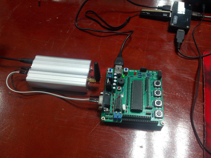

耗时5天从上位机的AT指令的学习熟练使用到用51单片机编程串口发送数据。好累。。。。
.jpeg)
.jpeg)
