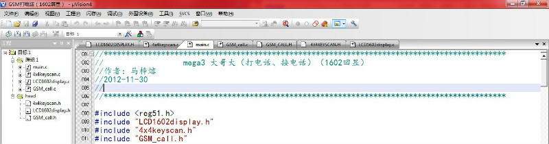

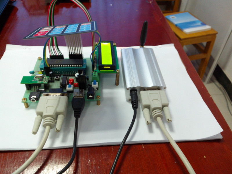

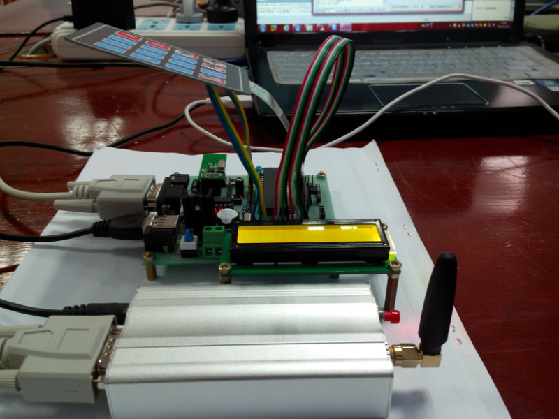

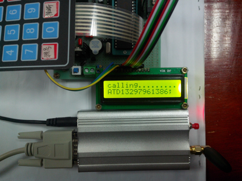

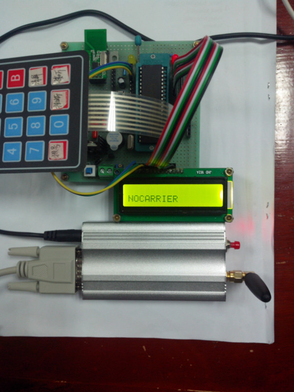

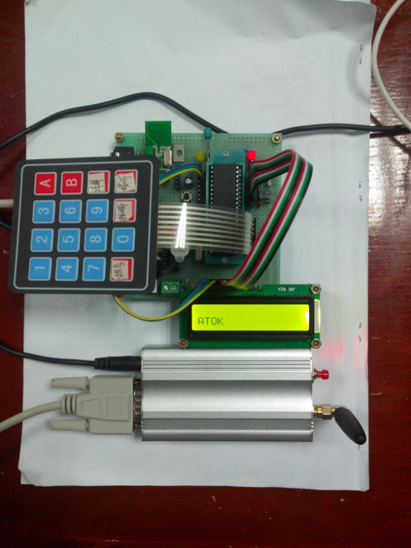

从初学AT指令到用上位机成功发送指令到下位机进行固定拨打电话发中英文短信到今天2012-11-30“”大哥大“调试成功差不多花去了半个月的时光~在实验室每天花这么多时间浸淫的作品,都是血和泪,学习和积累了不少。。。。。。

main.c
// mega3 大哥大(打电话、接电话)(1602回显)
//作者:马梓熔
//2012-11-30

main.c
//作者:马梓熔
//2012-11-30
#include <reg51.h>
#include "LCD1602display.h"
#include "4x4keyscan.h"

case 13: //拨号按键按下
m=3;
Serial_Init();
Send_String(call);
WriteCommandLCM(0x01,1);//清屏
DisplayListChar(0,0,str2); //uchar str2[]="calling.........";

WriteCommandLCM(0x01,1); //清屏
Serial_Init(); //串口初始化
Send_String(AT); //发送“AT指令”
delay(100); //硬件反应时间(很有必要)
Phone();
