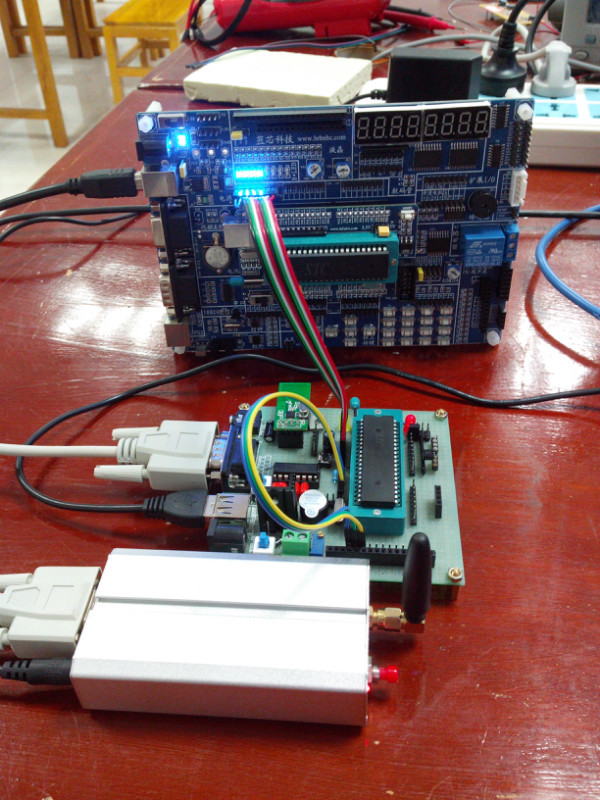

趁热打铁,完成了前面的第一层和第二层,到第三层有种水到渠成的感觉。与前面两层不同的是,第三层是将西门子TC35I_GSM模块作为接受终端来使用。但我手机发送指定的指令给GSM模块的SIM卡时,51单片机进行处理判断,执行相应操作。至此,我的GSM模块3层练就完成!

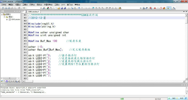

GSM_receive.c
//*********************************GSM接收终端
//2012-12-2
.jpeg)
.jpeg)
GSM_receive.c
//2012-12-2
#include<reg51.h>
#include<string.h>
#include<string.h>
#define uchar unsigned char
#define uint unsigned int
#define Buf_Max 100 //缓存长度
uchar i=0;
uchar Rec_Buf[Buf_Max]; //定义缓存数组
sbit LED1=P1^0; //握手指示灯
sbit LED2=P1^1; //设置接收英文短信指示灯
sbit LED3=P1^2; //设置来短信提示指示灯
sbit LED4=P1^3; //设置删除1号位置短信指示灯
sbit LED5=P1^4;
sbit LED6=P1^5;
sbit LED7=P1^6;
sbit LED8=P1^7;
sbit LED5=P1^4;
sbit LED6=P1^5;
sbit LED7=P1^6;
sbit LED8=P1^7;
