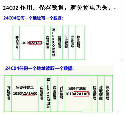

/*******在任何一个地址写一个数据*************/
void WriteOneByte_24C02(uchar address,uchar ddata)
 Start_24C02();//开始信号
 Write_Byte_24C02(0xa0);//写硬件地址(地址的最后一位是0就为写数据,是1为读数据)
 Response_24C02();//等待应答
 Write_Byte_24C02(address);//写EEPROM的开始地址
 Response_24C02();
 Write_Byte_24C02(ddata);//写数据
 Response_24C02();
 Stop_24C02();//写数据完毕,停止写数据。
 delay_5us(200);//等待一段时间(必要的!),因硬件反应比较迟钝
/*******在任何一个地址读取一个数据*************/
uchar ReadOneByte_24C02(uchar address)
 uchar ddata;
 Write_Byte_24C02(0xa0);//写硬件地址,当硬件地址改变时需改此值
 Response_24C02();
 Write_Byte_24C02(address);//写EEPROM地址
 Response_24C02();
 Write_Byte_24C02(0xa1);//写硬件地址(读数据)
 Response_24C02();
 ddata=Read_Byte_24C02();//把函数返回的值赋值给dat
 Stop_24C02();//停止信号
 return ddata;

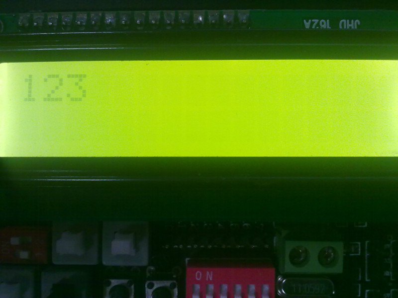

void main()
 uchar Readdata,ge,shi,bai;
 InitLCM();
 Init_24C02();
  WriteOneByte_24C02(3,123);
  Readdata=ReadOneByte_24C02(3);
  /*****提取个位、十位、百位*****/
  ge=Readdata%10;
  shi=Readdata%100/10;
  bai=Readdata/100;
  /*******调用LCM显示程序*******/
  DisplayOneChar(0,0,table[bai]);
  DisplayOneChar(1,0,table[shi]);
  DisplayOneChar(2,0,table[ge]);
