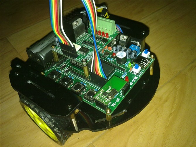

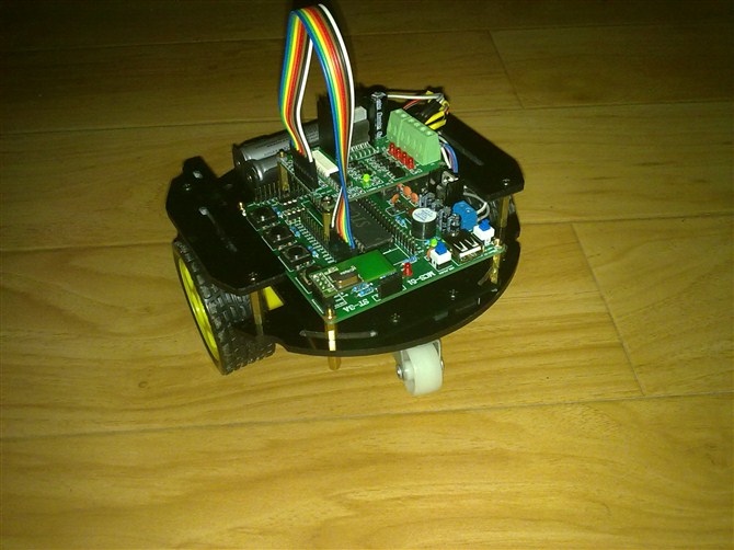

NRF24L01+无线遥控小车(C51)
作者:佚名   来源:本站原创   点击数:…  更新时间:2014年04月10日   【字体:大 中 小】
2012.6月18日—2012.6月30日终于完成了无线遥控小车的程序和整理。再次特别感谢我的铁哥们-张文为这个程序的后续完善所打下的坚实基础和程序设计的指导和领路人-柳飞大哥的友情帮助以及好友-彭飞兄的C的语法帮助!正是有你们,我的小车才能完工,程序才能稳定运行!拍些照片留作纪念~
