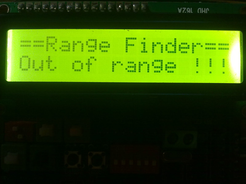

uchar code range[]="==Range Finder==";
uchar code ASCII[]="0123456789.";
uchar code table0[]="Distance:000.0cm";
uchar code table1[]="Out of range !!!";

void main()
 uint a;
 InitLCM();
 DisplayListChar(0,0,range);
 DisplayListChar(0,1,table0);
 TMOD=0x01;  //设置定时器0为工作方式1
 TH0=0;
 TL0=0;
 EA=1;   //开总中断
 ET0=1;   //开定时器中断
  RX=0;  //刚刚开始Echo脚为低电平(未收到回波)
  StartModule();
  for(a=8000;a>0;a--)    //此for语句用来显示延时,使数据变化不那么快
   if(RX==1) Timer_Count();   //如果收到回波则开始计算高电平脉宽及其显示
