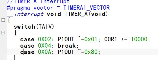

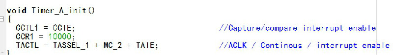

我用的是CCR1 连续计数模式
这个CCR1每次要在定时器赋值
我今天发现了个奇怪现象,就是我把定时器中断里面的CCR1 += 10000;给屏蔽掉,LED灯也是很均匀亮灭。
强哥解答:

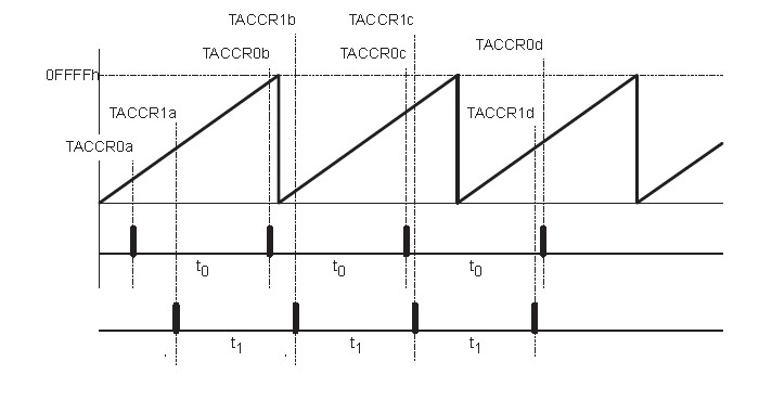

CCR1是循环计数的
你把语句屏蔽掉后
程序运行状态是
CCR1从0计到10000触发第一次中断,然后清零,往后是每隔65535发生一次中断,这么一直继续下去。(仅第一是计10000产生中断)。
